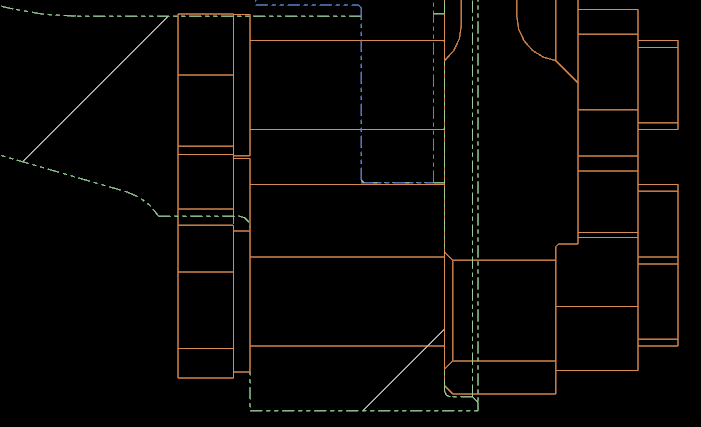

SOLL-ZUSTAND:
Die HAUPTGEOMETRIE (Volllinie) soll sich von der SEKUNDÄR-Geometrie abheben durch eine Phantom-Linien Darstellung der äußeren Volllinien bzw. Körperkanten.
ABER
ich möchte das die HAUPT-GEOMETRIE sich ÜBER die PHANTOMLINIE liegt, entsprechend, dort wo die HAUPTGEOEMTRIE sich mit der Sekundärgeometrie überlappt soll diese ähnlich einer Schnittzeichnung NICHT 'durchscheinen' sondern entsprechend von der Hauptgeometrie verdeckt werden.
Wie bekomme ich das mit den Rendering-Sets umgesetzt?, oder muss ich hier den Umweg gehen und die Hauptgeometrie via 'Anzeige bearbeiten' einen anderen Linientyp zuweisen?
BILD IM ANHANG
-Im Bild sieht man Dursteckbolzen die auf der LINKEN Seite, sprich wo die Phantom-Geometrie entsprechend dargestellt ist, von dem Phantom-Volumen überdeckt werden soll.
Der Untere sollte entsprechend zu sehen sein, der obere sollte verdeckt werden.

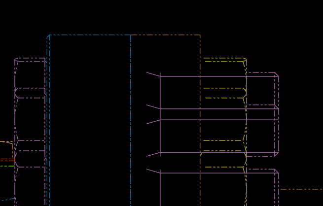

In der angehängten Bild-Datei sieht man auch nochmal das Problem was ich hier umschreiben möchte.
Der Linke Flansch reagiert genau wie gewollt, wohingegen der rechte von beiden Flanschen die 'verdeckten Kanten' der Durchsteckschraube durchscheinen lässt.
Irgendwie muss es doch möglich sein bzw. anscheinend eine Einstellung geben, wo den unterschiedlichen Komponenten verschiedene Verhalten in Bezug auf die Verarbeitung der verdeckten Kanten bei Render-Sets zugewiesen werden, obwohl ich bei der Erstellung des Rendersets die BEIDE Flansche angewählt habe, reagieren sie dennoch unterschiedlich.

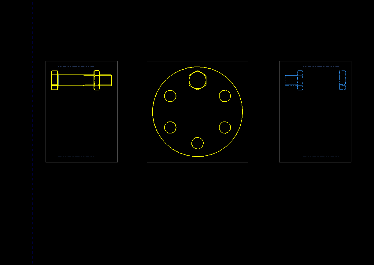

ohne die Daten wird das schwierig. Ich habe gerade ein einfaches Beispiel gebastelt, das sieht so aus wie ich das erwarte.
Welche NX Version hast du denn im Einsatz?

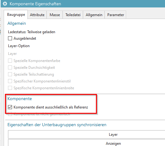

in der NX11 gibt es die Möglichkeit, Komponenten als sekundäre Geometrie darzustellen:
https://docs.plm.automation.siemens.com/tdoc/nx/11/nx_help#uid:index_whatsnew:id1241822:xid718233:xid1096348
Vielleicht hilft das ja weiter….

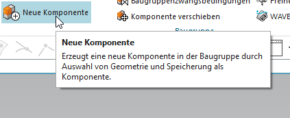

Wie soll das denn dann genau funktionieren bzw. wie bekomme ich den ein LINKED-Body Volumenkörper als Einzelteil in die Baugruppe, ohne ein neues Teil anlegen zu müssen? *sehr interessiert*
Die Einschränkung die dagegen spricht ist das das Teil NICHT in die Stückliste geschrieben werden soll, welche automatisch aus dem Baugruppen-Navigator heraus erstellt wird.

Über den Befehl "neue Komponente" kannst du aus dem Link wieder eine Komponente erzeugen.
In den Komponenten- Eigenschaften kannst du einstellen, dass diese nur als Referenz dient und so nicht in der Stückliste relevat ist.
