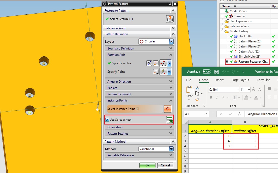

ich glaub, am einfachsten ist da eine kleine Tabelle. Das Pattern Feature bietet die Möglichkeit, beliebige Teilungswinkel über eine Excel-Liste zu definieren. Siehe angehängten Screenshot (die Winkel beziehen sich dabei alle auf die erste Bohrung).
Ist doch genau das, was du suchst, oder?

das bringt mich zumindest einen kleinen Schritt vorwärts, die Exceltabelle ist eine gute Idee. Wie mache ich das aber mit Komponenten in der Baugruppe? Der Befehl "Komponente Mustern" bietet mir leider keine Excel-Tabelle an.
Hintergrund sind Einbauteile, die ihren eigenen Abzugskörper mitbringen und dann unregelmäßig positioniert werden müssen. Das Muster für den Abzugskörper kann ich wie von dir beschrieben erzeugen, das Komponentenfeld für das Einbauteil selbst leider nicht.
Aufgrund dieser Struktur, weiß das Muster vom Abzugskörper nichts vom Einbauteil, weshalb die Option "Referenz" im Komponentenmuster auch ausfällt.
