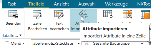

erstellt am: 20. Jan. 2025 14:25    Editieren oder löschen Sie diesen Beitrag!  <-- editieren / zitieren -->   Antwort mit Zitat in Fett Antwort mit kursivem Zitat    Unities abgeben: 1 Unity (wenig hilfreich, aber dennoch)2 Unities3 Unities4 Unities5 Unities6 Unities7 Unities8 Unities9 Unities10 Unities Nur für S-TE-FAN 10 Unities + Antwort hilfreich
Ich habe das gleiche Problem und folgenden Workaround gefunden, wir nutzen einen tabellenbasierenden Zeichnungskopf:
Definition bearbeiten und in der Tabellenbearbeitung Attribute in Zelle importieren. SO konnte ich nachträglich aus dem 3d Part das Materialattribut abgereifen.
