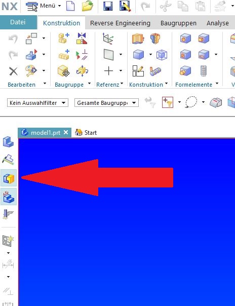

Hey Leute
Ich habe ein ganz ulkiges Problem. Ich habe eine Baugruppe, die ich wirklich schon X mal bearbeitet habe. Sprich ich habe immer wieder Daten mit dem Befehl "add Component" hinzugefügt.
Auf einmal ist die komplette Assembly Leiste aber verschwunden. Wenn ich den Befehl in der Suchleiste eingebe, finde ich ihn zwar, kann ihn aber nicht auswählen.
Leider kann ich die Datei nicht einfach neu abspeichern, da die Baugruppe leider auch noch ein Kundenmodell mit spezieller Namensgebung ist. Sprich neu anlegen, sollte nach Möglichkeit keine Option sein. Kennt ihr das Problem?

dann hast du vermutlich den Baugruppenschalter nicht aktiviert.

Meinolf, du bist ein Genie. Ich kannte das noch von früher als ich noch hauptberuflich mit
NX zu tun hatte, STRG+M und CRTL+SHIFT+D, aber wusste nicht mehr, dass assembly auch ein eigenes
Menü hat. Dank dir viel mals.
