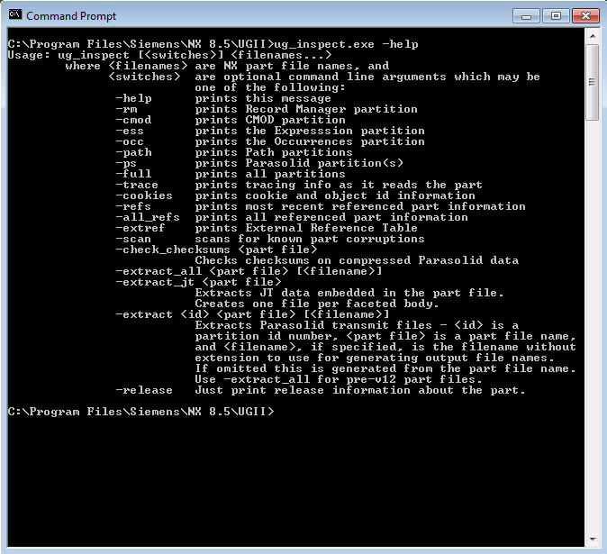

Hallo Gemeinde,
wenn Murphy zuschlägt ... dann aber richtig!
Ich arbeite(te) an einem Gussmodell mit relativ großer Datenmenge (150 MB bis 200 MB) und doch recht intensiven Rechenvorgängen. Da ich über Jahrzehnte schon Gussteile (Kurbelgehäuse und Zylinderköpfe) erstelle, habe ich auch infolge der CapeNT Modellierung methodisch einen sauberen Weg. Sprich, es werden Basic Bodies erzeugt und diese dann über Extracts und Boolesche Operationen in einem Gesamtmodell verarbeitet und verrundet.
Soweit so gut, wäre nicht irgendwann der Wunsch der Projektleitung gewesen, die gesamte Struktur des Gehäuses nach unten zu verlängern. Toll, wenn man dann auf Z== und Plane XY hin referenziert hat und dann alles auf einen anderen Bezug umlegen muss. Das Modell hat insgesamt 2000 Timestamps.
Zirkelbezüge habe ich keine, es ist zwar 2 mal einer entstanden. Diesen Zirkel konnte ich beseitigen und das Modell war konsistent. Vor 3 Wochen trat dann diese Fehlermeldung "Invalid object Tag" auf und ich habe mich schlau gemacht, was das denn überhaupt bedeutet.
NX verliert sozusagen sein Undo-Gedächtnis und kann keine Bezüge mehr in der History der Modellierung bilden. Heißt ich konnte nicht auf dem lokalen Solid arbeiten und die Struktur des Modells begann Stück für Stück zu zerbröseln. Solids vergessen ihre Eltern aus den Skizzen, Radien fallen weg , Boolesche Operationen vergessen welche Elemente ausgewählt wurden.
Aus Termingründen und weil das Modell auch schon soweit fortgeschritten war, sollte ich weiterarbeiten und versuchen, das Modell über den Projektendtermin zu retten.
Am Mittwoch diese Woche war dann Schluss. Kein Arbeiten mehr möglich. Ende, Schluss, Aus die Maus. Besonders irritierend für mich war die Funktionalität des Partcleanup. Das Dinges macht ja nur Kosmetik. Richtig die Struktur und Konsistenz des Modells überprüft der PartCleanup nicht. Sonst würde es PartRepair heißen, aber so etwas gibt es - ähnlich einen CATCLEAN oder CATDUA in CATIA - wohl auf der Siemens NX Seite nicht?
Auf jeden Fall haben wir jetzt einen Showstopper für das Projekt, welches eh schon sehr angespannt seitens der Projektabwicklung ist. Und einen Totalausfall des NX Modells laut jetzigen Stand.
Irgendwo in die Altmodelle reinzugreifen wird nahezu sinnlos, denn NX hat in diesem Fall eben Alzheimer. Die Struktur lässt sich nicht in ein neues Modell übertragen, NX blockiert und bringt dann wieder eine Fehlermeldung. Also, no way ..
Jetzt soll das Modell über den Siemens Support in die USA zum Siemens GTAC. Also warten wir auf den Support und erst mal auf einen Login und Key um das Modell hochladen zu können. Eine Lösung wird sicher nicht sehr schnell folgen, wenn überhaupt das Modell wieder belebbar wäre ..
Meine Frage nach dieser umfassenden Schilderung:
Welche Reparatur-Tools kennt Ihr denn, um das Modell vielleicht damit zu analysieren oder zu reparieren? Vermutlich wird die Antwort "keine" sein, denn diese Werkzeuge liegen mit großer Wahrscheinlichkeit wenn überhaupt in den Schubladen der NX Programmierer.
Aber, ein Versuch hier ist es doch wert?
Vielen Dank!

Hallo Fritz,
in der NX-Installation gibt's ein paar Commandline-Tools z.B. die ug_inspect.exe. Ob eines dieser Tools in deinem Fall hilft, da wär' ich eher skeptisch, aber einen Versuch wär's wert.
Original erstellt von webfritz:
Exakt, damit kommt man an mehr Details. Erstmal zur Analyse, um zu erkennen, woher die Fehlermeldung "Invalid object Tag" kommt.
Falls die Analyse was ergibt, dann ggfs. auch zur Reparatur.
Am einfachsten geht das schon per Journal, z.B. die Features durchgehen und nach Fehlermeldungen suchen. Dazu muss man kein Experte sein.
muss ich mal heute schauen, wie und ob ich das aufrufen kann. Command Line meinst Du sicherlich das MSDOS Fenster mit CMD:

In der NX-Installation gibt's ein paar Commandline-Tools z.B. die ug_inspect.exe.
Bringt kein Ergebnis egal welche (sinnvolle) Option, beispielsweise -scan" eingestellt wird.

journal-scan.txt
Hallo Fritz,
die zweite Meldung ist eine Folge der ersten ... attempting to recover from ... Ursache ist also der ungültige Tag eines Solid Objects.
Daß der Fehler nun dauerhaft auftaucht, liegt daran, daß irgendwer die Warnung der 2. Meldung ignoriert und das Part trotzdem gespeichert hat. Bei dieser, durchaus nicht unbekannten Meldung ist aüsserste Vorsicht geboten, vergleichbar dem Rasseln einer Klapperschlange .... keinen Schritt weiter.
OK, das Kind liegt jetzt im Brunnen und schreit.
Der sichere Weg zur Bergung heisst Datensicherung. Also den letzten Stand vor Auftreten des Fehlers suchen, die Backen zusammenkneifen und durch.
Alternativ den Versuch starten, das Problem zu lokalisieren und wenn's gut läuft auch zu beheben. Dazu findest du anbei ein Journal, das alle Tags ermittelt, dazu den jeweiligen Objekttypen. Im Fall eines Solids wird dessen Status abgefragt und versucht, das zum Tag gehörende Objekt zu finden.
Beim Durchlauf (vorher in .vb umbenennen), der ein paar Minuten dauern kann, würde ich erwarten, daß der faule Tag auch hier auftaucht, in der Ausgabe das Wort Error zu finden ist und so den bösen Buben identifiziert. Im nächsten Schritt lassen sich dann weitere Details ermitteln und unter Umständen das Geschwür operativ entfernen. Aber eins nach dem anderen ...
Eine weitere Alternative wäre, die gesamte Parametrik in die Tonne zu treten und notgedrungen mit der übrig gebliebenen Geometrie weiter zu machen. Ganz so, wie in den guten, alten V3-Zeiten
Gruß, Michael
