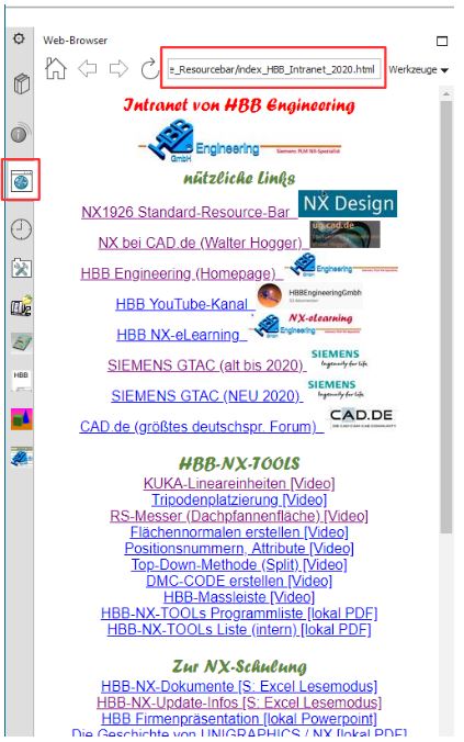

Hallo Zusammen,
wir sind gerade auf der NX1926 unterwegs.
Vorher hatten wir die NX 12
Wir haben einige Informationen für  unserer USER über den Web-browser mittels einer .mtl Datei in den Anwenderstandards hinterlegt.
Leider funktioniert das in der NX 1926 nicht mehr. Es wird einfach nichts im Web browser angeszeigt.
Hat jemand eine Idee wie es wieder funktionieren könnte ?
Danke vorab und VG

Hallo Walter,
wir haben in der Ressourcenleiste in den Anwenderstandards unsere Konstruktionsrichtlinie im Web Browser integriert, siehe Bilder im Anhang. Nun funktioniert das nicht mehr. Es wird einfach nichts angezeigt.
Die Frage ist ob so ein Fehlerbild bekannt ist und ob es eine Idee gibt wie wir es lösen können

Hallo spoldi84,
wir nutzen das auch.
Meiner Meinung nach wird das über C:\Siemens\NX1953\UGII\html_files\german gesteuert.
Wir haben da drinnen einen für uns angepassten *.htm file, der dann zentral abgelegt ist.
Ich denke du meinst das oder?

Hallo spoldi84,
bei uns sieht das so aus wie im Anhang. Der Verweis ist auf die entsprechende html-Datei, genau wie in NX12. Schreibfehler? Du schreibst "mtl" nicht "html".
