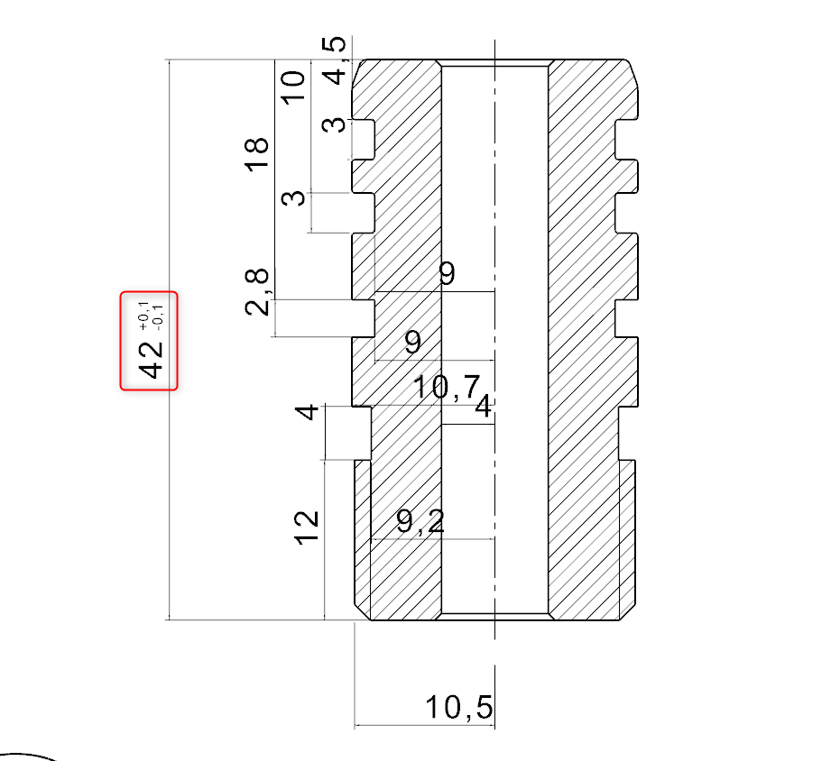

man kann sich ja über "Feature Parameter" die Bemassungen einer Skizze aus dem 3D-Modell in der Zeichnung anzeigen lassen.
Folgende Fragen stellen sich für uns in der NX1953.
Zum einen, wie ist die Vorgangsweise wenn man Toleranzen angeben möchte. Wie man im Anhang sieht, scheint es nicht zu klappen, die Toleranz angeben zu können, wenn das Mass über "Feature Parameter" erstellt wurde.
Zum anderen, ist der Ansatz mit "Feature Parameter" noch der übliche Ansatz oder gibt es da etwas anderes?
Zu dieser Meldung im Screenshot hab ich leider nichts gefunden.
Es gibt ein paar ähnliche Beiträge im Forum, die sind aber alle schon recht alt.
Vielen Dank!
Grüße,
Thomas

Hallo Thomas  ,
nur auf die Schnelle - Du kannst in der Skizze unter der Bemassung - Einstellungen: Bemassungs-Szenendialog aktivieren. Damit kannst Du alle Bemassungen wie in der Zeichnung erstellen... Vielleicht übernimmt er dann die Toleranzen...
Die Fehlermeldung müsste ich erstmal nachstellen
VG

Hi Sir-Nosferatu,
danke für den Tipp!
Leider klappt das nicht, zumindest hab ich es so nicht hinbekommen.
Ich habe im 3D-Modell bei einer Dimension die Toleranz angegeben, "Enable Dimension Scene Dialogs" ("Bemassungs-Szenendialog aktivieren) aktiviert. In der Zeichnung bleibt diese Dimension allerdings ohne Toleranz. Auch eine komplette Neuerstellung der Dimensions hilft nix.
Ganz klar ist mir nicht was genau dieses "Enable Dimension Scene Dialogs" macht. Aus der Hilfe werde ich nicht ganz schlau.
https://docs.sw.siemens.com/en-US/product/209349590/doc/PL20200507135732916.sketcher/html/xid677979
Klappt dieser Ansatz so bei dir, könntest Du das vielleicht mal probieren?
Zu der "Fehlermeldung" finde ich wie gesagt nichts.

Hallo Thomas  ,
jetzt habe ich es bei mir nochmal testen könnnen
Der Befehl Bemassungs-Szenendialog aktivieren aktiviert den Bemassungsstil aus der Zeichnungsumgebung.
Skizzenbemassung erstellen - bei Maß "Bemassungs-Szenendialog aktivieren", Toleranz eintragen.
Zeichnung Formelementparameter aufrufen, hier Cheeckbox "Skizzenbemassungsstil verwenden" aktivieren, dann werden die Toleranzen auch mit angezeigt. Wenn was nicht klappt, gucke mal die üblichen Verdächtigen (Referenzset, Layer in Ansicht etc).

Hallo Sir-Nosferatu,
ich bedanke mich!
Hab das jetzt mal so probiert und grundsätzlich kommt die Toleranz aus der Skizzenbemassung mit.
Allerdings passt die Darstellung (Schriftart, Pfeilgrössse, etc.) nicht mit dem Stil einer erstellten Bemassung in der Zeichnung zusammen.
Da wird man noch separat Anpassungen brauchen.
Aber grundsätzlich klappt es so!

Hallo Thomas  ,
gerne
…ja, da hast Du recht, die Anpassungen für den Style müssen noch gemacht werden.
Freut mich dass es funktioniert
