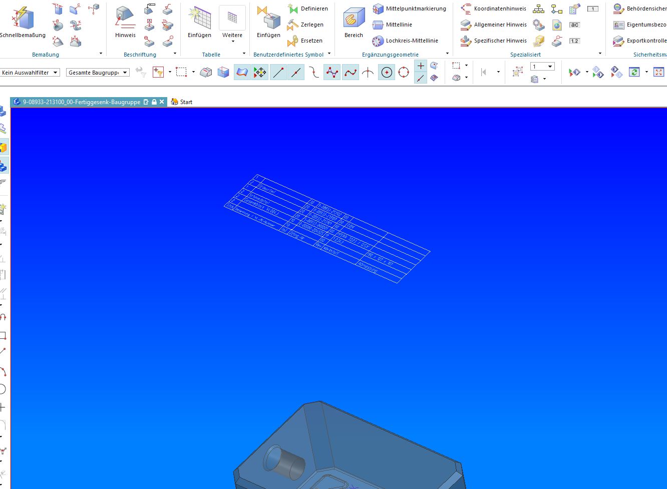

wir sind aktuell am umstellen auf Zeichnungslose Fertigung von Elektroden für das Senkerodieren. Aktuell ist es so, dass wir auf unserer Zeichnung die Anfahrmaße für die Elektroden mit ausgeben. Das Ganze wir ja über die Attribute ausgelesen. Ist das In der 3D-Ansicht (Konstruktion) nun auch wieder via PMI möglich? Wir sind aktuell umgestiegen auf NX 1953.
Vielen Dank euch.
Daniel

Hallo Daniel,
was da über Attribute ausgelesen wird, kann niemand ausser dir wissen. Die Frage, was damit möglich ist, ob mit PMI oder wie auch immer, kann also keiner beantworten, der euren Ablauf nicht kennt.
Gruß, Michael

meine Frage wäre eigentlich ob es technisch möglich ist die Attribute in eine PMI-Stückliste auszugeben, bzw ob es eine Stückliste in PMI überhaupt gibt.

MoinZ
1. - falsches Forum
2. du kannst im 3D mit PMI sowohl Tabellen als auch Stücklisten einfügen und auch exportieren. Dazu benötigt es keine Programmierung, sondern das ist Standard. Und ich vermute du benötigst dazu nicht mal PMI sondern wechselst im 3D Modell in die Zeichnungserstellung ohne ein Zeichnungsblatt einzufügen. Ging zumindest früher so, derzeit kann ich das nicht testen.
Grüße Meinolf

Danke für die Antwort ich probiere es mal. Oh hab es jetzt erst gesehen das es im falschen Forum ist, dachte ich bin im normalen NX Forum.
