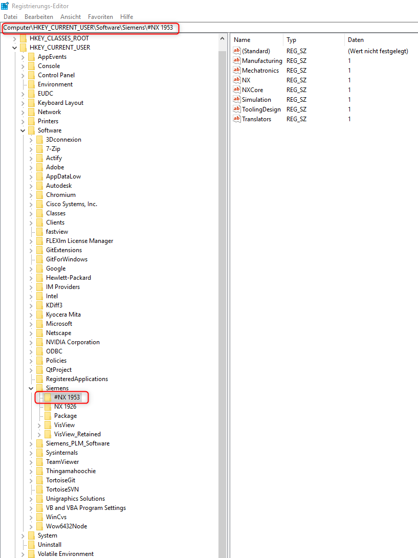

ich bin gerade dabei für die NX1953 eine Rolle zu erstellen.
Im User-Verzeichnis erstellt NX ja für jede Version einen Ordner mit Favorites, user.mtx, history.pax, etc.
Jetzt ist es so, dass beim Starten von NX, ohne Startscript, ein custom Tab geladen wird, den ich eigentlich los werden will.
Was ich aber nicht verstehe, warum ist dieser tab überhaupt vorhanden? Wenn ich die user.mtx durchsuche, wird das Zeug gefunden.
Ich hab jetzt in der Hilfe nix gefunden wie man so einen custom Tab los wird.
Hat da jemand einen Tipp in der Doku bzw. eine Idee dazu?
Vielen Dank!

Hallo Thomas,
hau mal das NX-Profil weg (NX muss geschlossen sein). Dazu musst du die Ordner der entsprechenden NX-Version aber nicht gleich löschen, umbenennen reicht zum testen erst mal (sowohl unter %localappdata%\Siemens als auch in der Registry unter HCU\Software\Unigraphics Solutions\NX).
Dann NX starten (am besten über die ugraf.exe im NXBIN Ordner aus der NX-Installation).
Ist der Tab noch da? Falls ja: Überprüfe mal die Variablen in der Windows-Umgebung, vielleicht gibt's da ein UGII_SITE_DIR, UGII_GROUP_DIR, UGII_USER_DIR, UGII_VENDOR_DIR oder ähnliches.
Markus

Hallo Markus,
ich bedanke mich!
Leider hilft mir das nicht, der Tab ist immer noch da.
Das mit den Variablen und dem Ordner im %localappdata% Verzeichnis war mir bekannt, das mit der Registry nicht.
Also Variablen kann ich ausschließen, da ist in den Systemvariablen nix definiert.
Den Registry Key hab ich mal umgeschrieben. Ich denke Du meinst diesen? Siehe Screenshot.
Wenn ja, das hilft leider auch nicht.

Hi Thomas, hi Markus,
manchmal sieht man den Wald vor lauter Bäumen nicht.
In den Tabs/Bars kann man so einen custom_Tab löschen.
Geht einfach wenn man den Knopf findet
Danke!

Original erstellt von tom-nx:
... In den Tabs/Bars kann man so einen custom_Tab löschen ...
Hmm.... schon. Aber das wird normalerweise im NX-Profil gespeichert. Seltsam - versteh' ich jetzt nicht ganz.

Hallo Markus,
ja ganz durchblickt hab ich das auch nicht.
Jetzt scheint das aber zu passen.
Vielen Dank!
