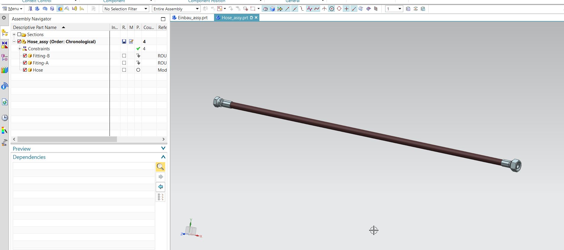

Ich möchte gerne ein Hydraulikschlauch-Assembly auf der Zeichnung gestreckt darstellen.
Ist dies in NX12 möglich?
Folgendes habe ich bereits erstellt:
1. 2 Fittinge (Qualifiziert mit Portanschlüssen)
2. Hose_Assy erstellt und die beiden Fittinge platziert
3. Über die Applikation 'Mechanical' ein 'Spline Path' von Fitting-Port zu Fitting-Port
4. Im Ppline die Länge auf ein gerades Mass fixiert.
5. In der Applikation 'Modeling' mit dem Feature Tube dem Spline entlang ein Rohr erstellt (z.B. ID:9.5mm, AD:19.0mm).
6. Zeichnung erstellt
Kann mir hier evtl. jemand helfen?
Besten Dank und Gruss
Remo

Hallo Remo,
ich persönlich find's etwas schade, dass es das "Formboard" aus Routing Electrical nicht auch für Routing Mechanical gibt. Ist für gebogene Rohre natürlich Unsinn, aber gerade bei solchen flexiblen Schlauchbaugruppen wär's schon manchmal ganz hilfreich.
In deinem Fall dürft's aber recht einfach gehen, da du ja nur einen Spline zwischen den beiden Fittings hast. Modelliere doch die Schlauchbaugruppe im gestreckten Zustand. Dann definierst du die Baugruppe als deformierbar und verformst sie beim Einbau in den übergeordneten Elementen.
Funktioniert prima - ich selbst mach's auch so.
Markus

Hallo Markus
Super! Habs mit deinem Trick soweit hinbekommen.
Nur... ist mir jetzt aufgefallen, dass ich dan in der Stückliste gar keine Position für den Schlauch hab sondern nur Fitting-A und Fitting-B.
Ist ja auch logisch, wenn man dies zuende gedacht hätte.
Nun hab ich ein Part Hose erstellt, dass ich ebenfalls al deformable definiert hab.
Dann hab ich dieses Deformable-Part (Hose) in die Hose_assy eingebaut und den 'Spile path' als Guide für das Deformable-Part (Hose) angegeben.
Jetzt funktioniert die Deformierung in diesem assembly (Hose_assy)... nur möchte ich dieses Assy jetzt als Deformierbar in einem Assembly einbauen. Dort kann ich zwar die Fittinge A und B verschieben, jedoch passt sich das Hose nicht mehr an.
Geht dies überhaupt so, oder wie würdest du dies machen, damit in der Baugruppe Hose_assy in der Stückliste auch 3 Positionen habe mit Fitting-A, Fitting-B und Hose?
Ach ja... Das ganze spielt sich dann auch noch in Teamcenter ab.
Grüsse
Remo

Hallo Remo,
den Tube würde ich nicht als eigene Komponente abspeichern. Das soll schon Volumengeometrie auf Baugruppenebene sein. Es gibt zwar die Möglichkeit, das als Komponente abzuspeichern (der Befehl heißt "Stock as Component"), das ist aber nicht so richtig prickelnd (zumal du dann auch ein Stück Schlauch in der Stückliste hättest).
Ich würde dir also empfehlen, den Schlauch als Baugruppengeometrie zu lassen.
Wenn's dir nur um die Stückliste auf der Zeichnung geht: Kein Problem. Dort nimmst du nicht die "normale" Parts List, sondern die Routing Bill of Material. Wenn du den Schlauch und / oder die Komponenten darin nicht sehen solltest, gehst du in die Einstellungen der Routing BOM rein (RMT - Settings) und schaltest die Option für die Komponenten und die Stocks / Overstocks an. Jetzt hast du eine Routing BOM, die auch die Schläuche enthält. Die Schläuche kann man natürlich in aufsummierter Länge angeben (sofern es mehrere Stücke wären) oder aber auch einzeln.
Wenn's dir um die Teamcenter-Stückliste geht und du dort den Schlauch wirklich als Komponente brauchst, dann würde ich dir empfehlen, zusätzlich den Schlauch als Komponente zu verbauen, ihn aber auf "non-geometric" zu setzen (dann taucht er im NX nicht mehr auf, steht aber in der Tc BOM). Zu guter Letzt kannst du dann die Quantity der Schlauch-Komponente in der Tc BOM auf den richtigen Wert (gesamte Länge des Schlauchs) setzen.
Markus

Hallo Markus
Nochmals vielen Dank für deine Super tips.
Ja, es geht mir um die Teamcenter Stückliste.
Das mit dem Schlauch einfügen als non Geometric hab ich mir auch gedacht. Werde es nun so probieren. Dann muss ich einfach schauen, wie ich auf der Zeichnung dem Schlauch (Vollumengeometrie), die Stücklisten-Positionsnummer vom Schlauch (non Geometric) zuordne... dies wird wohl nicht über Positionsnummer callout gehen oder?

Original erstellt von Remöggel:
Leider nicht so richtig - das stimmt. Ich schreib in den Fällen die Positionsnummer gerne händisch rein. Ich hab's zwar auch schon hinbekommen, die Positionsnummern über die Routing-BOM zu füllen, aber da ist der Callout jedes Mal anders und sie nummeriert von numerisch mit 1, 2, 3, usw. Das kann ich so nicht so richtig brauchen. Da ist die manuelle Methode dann doch schneller.
Original erstellt von Big King:
... Wie sieht das Performance technisch aus?
Ich höre immer wieder von unseren Usern das es übergeordnet alles verhaut ? .... nicht aktuell und sonstiges .... daher nicht praktikabel....
Also von der Performance her kann ich erst mal nicht klagen. Wir passen aber peinlich genau drauf auf, dass wir beim Verformen des Splines keine Abhängigkeiten zur übrigen Geometrie bauen (z. B. Wave-Links oder Assembly Constraints der Spline-Punkte). Auch nehmen wir so wenige Spline-Punkte wie möglich und arbeiten für gerade Spline-Verläufe mit der Forward- / Backward-Extension.
Ein bisschen Übung braucht's natürlich auch und ich muss zugeben, dass unsere Schlauchbaugruppen in der Regel relativ einfach sind aus eher wenigen Komponenten und Schlauchsegmenten bestehen.
In Summe funktionierts bei uns eigentlich recht brauchbar und auch die Visualisierung über die JT's im TcVis klappt bestens.
