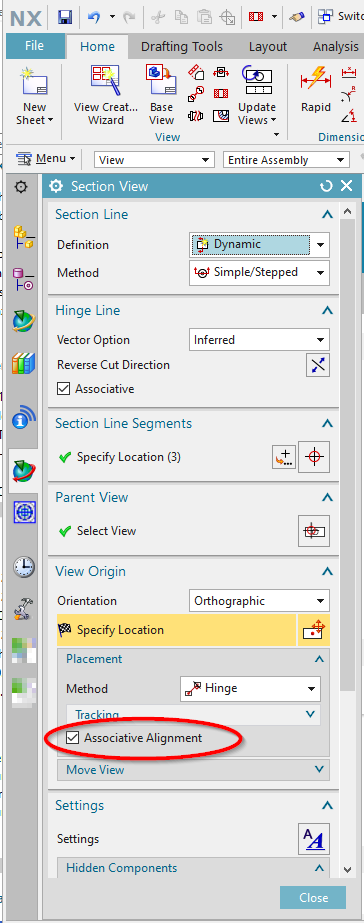

Hallo, ich arbeite mit der NX1876. Wenn ich eine Schnittansicht erzeugt habe und diese verschieben will, wird die Ausgangsansicht ebenfalls verschoben (so dass die Ansichten zueinander ausgerichtet sind). Wie kann ich diese assoziative Verknüfpung lösen?
Besten Dank vorab.

Das finde ich auch in NX12 nicht mehr ...
Beim Erzeugen ists die Einstellung im Anhang.
Aber zu der komm ich nicht mehr hin.... in NX11 gabs das noch beim Editieren der View.

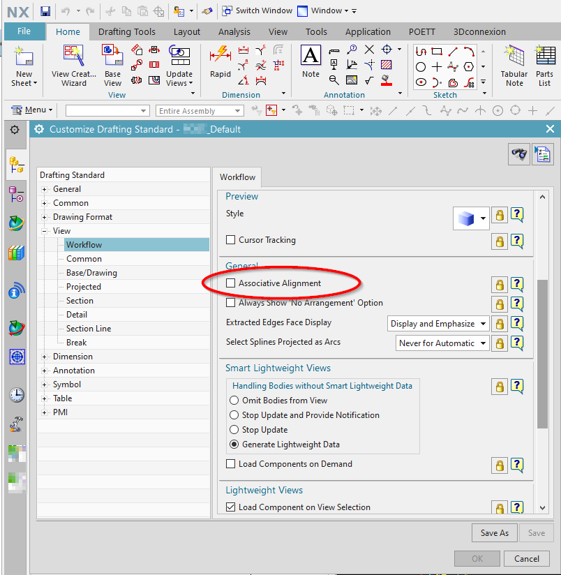

Entsprechenden Eintrag im DraftingStandard siehe Attachment.
Voraussetzung ist natürlich auch dass DraftingStandard als Source eingestellt ist, ansonsten ists wohl im SeedPart einzustellen.
