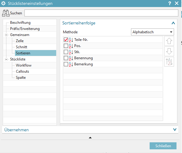

Ich möchte die Stücklistenvorlage gerne so abspeichern, dass beim Laden über die Palette automatisch die richtige Struktur und Sortierung gezogen wird, was momentan leider nicht klappt.
Als Struktur soll nur "oberste Ebene + der Unterordnung untergeordnetes Teil" angezeigt werden - so ist es auch in der Vorlage eingestellt. Es kommt aber immer nur "untergeordnetes Teil" beim Einfügen der Stückliste, man muss also jedes Mal die Stückliste bearbeiten und neu einstellen, das war früher nicht so (sind gerade von NX 7.5 auf NX 1899 umgestiegen).
Das gleiche passiert mit der Sortierung: die Vorlage wurde mit Sortierung erstellt, aber beim Heranziehen gilt die nicht mehr (soll nach Artikelnummer sortiert werden).
Im Anhang der Ist- und der Sollzustand.

Hallo Walter Hogger,
mit dem Sortieren hat geklappt: wenn man vor der Erstellung der Stücklistenvorlage den Haken "Bei Aktualisierung sortieren" setzt und noch die richtige Sortierreihenfolge unter Sortieren eingestellt hat, funktioniert das schon mal.
Was ich nicht hinbekomme ist, dass die richtige Ebene angezeigt wird. Das scheint nichts damit zu tun zu haben, wie die Vorlage gespeichert ist, auch in der Vorlage selbst ist die Einstellung ja richtig und in den Voreinstellungen kann ich nichts dazu finden.
Aber immerhin sind es ja schon mal einige Klicks weniger, die man machen muss.
