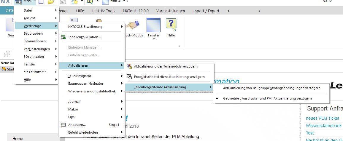

vermutlich hast du im Menü unter Werkzeuge, Aktualisieren, Teileübergreifende Aktualisierung den Haken gesetzt.
Nein, der Haken ist nicht gesetzt.
