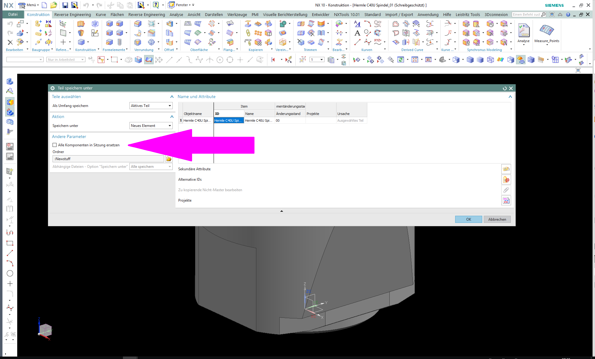

wir haben gerade den Fall, dass wir eine Komponente mit "Save As" in einem neuen Item in Tc abspeichern möchten. Klappt zwar, aber bekanntermaßen wird die Komponente dann gleich in allen Baugruppen ausgetauscht, die diese Komponente enthalten und die gerade in NX geladen sind. Da wir genau das aber nicht immer so haben wollen, benutzen wir in diesen Fällen statt des "Save As" den "Make Unique"-Befehl. Der tut prinzipiell auch genau das was wir brauchen, aber: Wir wollen im aktuellen Fall nun die neue Komponente nicht mit dem gleichen Itemtyp in Tc speichern wie die alte Komponente, sondern statt dessen einen anderen Itemtyp für das neu zu erzeugende Item wählen.
Leider bekomme ich das nicht hin. Im Make Unique Dialog gibt's erst mal keine Option zum Einstellen des Itemtyps. In den "Additional Attributes" finde ich zwar den DB_PART_TYPE, aber das Feld ist ausgegraut - ich kann also weder von Hand was anderes reinschreiben noch aus einer Pull-Down-Liste einen anderen Itemtyp wählen. Es wird für die neue Komponente immer der gleiche Itemtyp wie bei der Ursprungskomponente verwendet.
Meine Frage wäre jetzt: Hat von euch jemand vielleicht einen ähnlichen Anwendungsfall bzw. wie habt ihr das gelöst?
- Ein Schließen der Baugruppe, Save As und anschließendes erneutes Laden der Baugruppe ist keine Option, denn das kann schon mal je nach Größe etwas länger dauern - mal ganz davon abgesehen dass wir den Fall nicht nur ein Mal haben
- Ein Save As im Teamcenter ist auch keine Option, denn da kann ich den Itemtyp nicht wählen
- Ein Save As im NX ist auch nicht zielführend. Zwar kann ich hier den Itemtyp wählen, aber das Teil wird in allen im Hintergrund geladenen Baugruppen ausgetauscht
Könnt ihr mir bitte ein paar Tipps geben?

sorry wenn ich dir widerspreche, aber "Save-As" macht genau das was du haben möchtest wenn du den Haken "alle Komponenten in Sitzung ersetzen" entfernst.
Oder habe ich dich völlig falsch verstanden?

Du hast recht beim "Save-As" als neuer Element-Typ steht diese Option nicht zur Verfügung.
Aber du könntest dann entweder
- aus der TC Powerbox "changeItemType" nutzen
- das Teil aufrufen und dann eine "Save-As" als neuer Element-Typ machen
Und vielleicht nen ER einreichen
Grüße Meinolf

Hallo Meinolf,
vielen Dank für deine Antwort.
Genau - die Option ist beim Save As New Item Type leider nicht verfügbar.
GTAC IR hab ich gestern Abend noch gemacht. Mittlerweile hab ich die Aussage bekommen, dass es so nicht geht wie von mir gewünscht und dafür bereits ein ER existiert. Wir haben uns mal an den ER drangehängt.
TC Powerbox (heißt das mittlerweile nicht wieder PLMEasy?) haben wir nicht.
Teil aufrufen und über Save As New Item Type ist auch schlecht, weil wir da im Hintergrund keine Baugruppen offen haben dürfen. Oder erst nen normalen Save As (bei deaktivierter Option "Alle Komponenten in Sitzung ersetzen") und danach einen Save As New Item Type? Da würden wir einen ganzen haufen Dateileichen erzeugen, die so keiner braucht - gefällt mir auch nicht.
Grmpf - egal welchen Weg ich wähle, immer komme ich an irgendeine Stelle, wo es für mich nicht weitergeht
