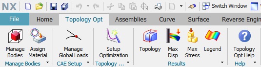

hmm... ich kann mich natürlich irren, aber ich glaub, er meint die Topology Optimization for Designers...
Siehe Screenshot von der Ribbon Bar im Anhang.
Hallo Max,
stimmt das? Falls ja: Das ist ein Add-On. Musst du mal im Siemens PLM Download Center auf #NX #Full Products #NX12 #Windows (64bit) #Add Ons #Topology Optimization gehen, das zip-File entpacken und es anschließend für NX zum Auslesen während des Starts angeben (z. B. über die custom_dirs.dat). Dann hast du in der Modeling Umgebung auch einen Reiter "Topology Opt" (wie im Screenshot zu sehen) verfügbar.

Der Hinweis von Markus war richtig. Wir konnten das Add-On herunterladen, jedoch haben wir keine Lizenz dafür.
Aber wenigstens weis ich jetzt, wie ich das Add-On integriere.
