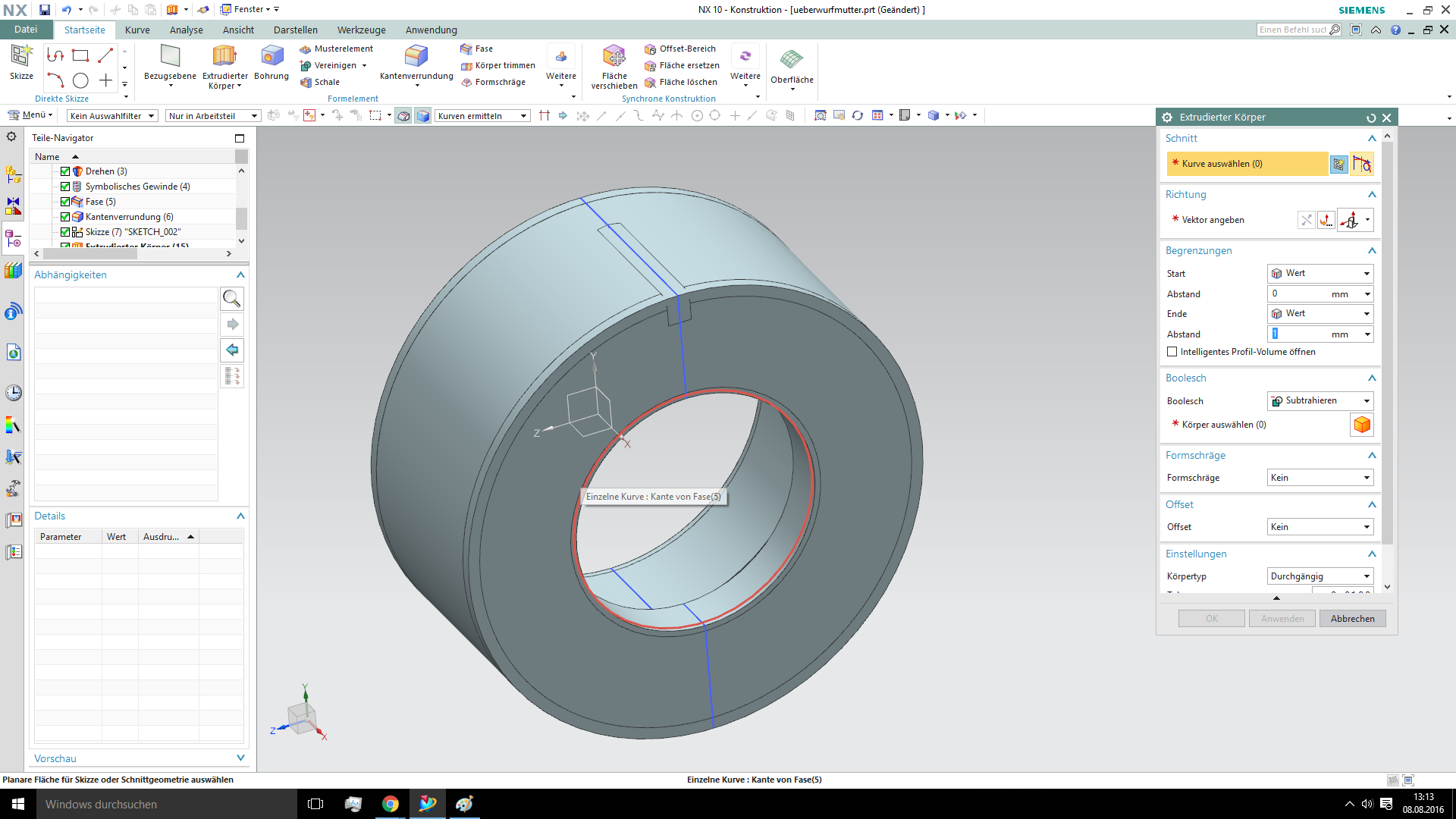

Ich bin ein völliger Anfänger in CAD und mit dem Umgang von NX10. Ich bin im Moment im 1. Semester Maschinenbau und wollte nun einmal ein paar Sachen in CAD ausprobieren.
Zu meinem Problem:
Ich bin gerade dabei eine Überwurfmutter zu konstruieren und möchte einige Aussparungen an der Außenseite anbringen um die Griffigkeit zu erhöhen.
Wie ihr auf dem 1. Bild im Anhang sehen könnt, habe ich eine Skizze gezeichnet die ich mithilfe des Extrudieren Tools Symmetrisch vom Körper subtrahieren will. Das könnt ihr auf dem 2. Bild sehen. In der Vorschau wird die Skizze, auch wie gewollt vom Körper subtrahiert. Klicke ich jedoch auf anwenden, sind die Kanten zwar sichtbar aber von dem Körper wurde kein Material entfernt. (Bild 3)
Könnt ihr mir sagen woran das liegt? Habe die Skizze nun schon zwei mal neu gezeichnet, da ich davon ausgegangen bin, dass ich "unsauber" gezeichnet habe. Das Problem tritt jedoch immer wieder auf.
ich bin um jeden Tipp dankbar.

Nimm doch mal den Haken bei "Intelligentes Profil-Volume" raus. Das könnte ein Grund sein. Desweiteren, wie ist dein Kurvenfilter eingestellt und soll es wirklich ein Extrude sein oder doch eher ein Revolve (Drehen) ?

Hi Danke für die schnelle Antwort. Wenn ich den Haken bei "intelligentes Profil-Volumen öffnen" rausnehmen ändert das leider nichts. Wo finde ich denn die Einstellungen zum Kurven filter?
Ja wollte die Kurven eigentlich extrudieren und anschließend mit dem Tool "Musterelement" über die Außenseite verteilen.

das dritte Bild lässt den Verdacht aufkommen das 2 Volumenkörper übereinander liegen.

In deinem Fenster gibt es oben ein Menü zum aufklappen, da steht bei Dir "Kurven ermitteln" drin. Bei Single Curve z.B. gibt's auch ein "Anhalten bei Schnittpunkt" (Icon hinter dem Kurven ermitteln)

Kann die beiden Befehle "Kurve ermitteln" und "anhalten bei Schnittpunkt" leider nicht finden. Habe sie auch durch die Suche nicht gefunden.
Woran erkenn ich denn ob 2 Volumenkörper übereinander liegen?

Du könntest das Part hochladen, dann schaut sich das sicher jemand an.
Das wäre deutlich einfacher als uns hier im Trüben fischen zu lassen.

Üblicher Fehler. Beim Drehteil wird die Geometrie um 360 Grad gedreht um eine Achse. Du hast die Geometrie aber auf beiden Seiten gezeichnet und auch ausgewählt. Somit besitzt Du jetzt 2 Drehkörper, kannst aber nur von einem subtrahieren und somit zieht sich das Teil nicht ab.

Oh man klar, habe den unteren Teil jetzt also Referenz angegeben und es hat funktioniert.
