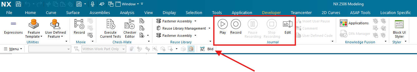

Servus und Hallo,
ich bin jetzt Teil der NX-Familie
Bisher habe ich immer mir Pro-E gearbeitet.
Natürlich habe ich dort das umständliche Userinterface nicht immer ideal gefunden. Deswegen habe ich mir für alle meine Standardaktionen map keys (also Mini-Makros, die mit Tastenkombinationen aufgerufen werden können) erstellt (in Summe sicherlich weit über hundert). Diese Art des Arbeitens ist mir also in Fleisch und Blut übergegangen.
Jetzt stellt sich mir natürlich die Frage, ob ich diese Art des Arbeitens auch in NX übernehmen kann. Ein typisches Beispiel für ein map key: Ich tippe "r10" ein und das System startet die Funktion "Radien erzeugen" und setzt den Wert des Radius gleich auf 10. Oder ich markiere eine Bemaßung tippe "+-,5" ein und das System geht in "Einstellungen" setzt die Toleranzart auf "Symetrisch" aktiviert das Textfeld und schreibt in das Feld "0,5" bestätigt den Wert und schließt das Einstellungsfenster wieder.
Ihr sehr also, dass ich praktisch keinerlei Kontakt mehr mit der ursprünglichen Eingabeoberfläche habe und nur noch Tastenkombinationen benutze. Diesen Zustand möchte ich erhalten, da es mich schier zur Weißglut treibt für einfache Aktionen drei bis vier mal so lange zu brauchen.
Daher die Fragen:
Kann man Makros in NX erstellen?
Wie können Makros gestartet werden?
Was kann Inhalt dieser Makros sein?
Wie kann man Makros erstellen? (In Pro-E sagt man einfach "nimm meine Klicks und meine Tastatureingaben auf und kann das beliebig unterbrechen und Eingabeaufforderungen einfügen)
Ich hoffe auf einige NX-Experten, die mir hier unter die Arme greifen können
VG
Robert

erstellt am: 29. Jun. 2016 11:16    Editieren oder löschen Sie diesen Beitrag!  <-- editieren / zitieren -->   Antwort mit Zitat in Fett Antwort mit kursivem Zitat    Unities abgeben: 1 Unity (wenig hilfreich, aber dennoch)2 Unities3 Unities4 Unities5 Unities6 Unities7 Unities8 Unities9 Unities10 Unities Nur für Robert82 10 Unities + Antwort hilfreich
Hallo Robert,
das geht in NX genauso und man kann sich die Oberfläche, Shortcuts, Radial-Pop-Ups, etc. sehr gut anpassen.
Wenn du uns verrätst, mit welchem NX du arbeitest, kann man dir noch besser helfen. ;-)
Werkzeuge > Makro (Tools > Macro)

erstellt am: 29. Jun. 2016 14:14    Editieren oder löschen Sie diesen Beitrag!  <-- editieren / zitieren -->   Antwort mit Zitat in Fett Antwort mit kursivem Zitat    Unities abgeben: 1 Unity (wenig hilfreich, aber dennoch)2 Unities3 Unities4 Unities5 Unities6 Unities7 Unities8 Unities9 Unities10 Unities Nur für Robert82 10 Unities + Antwort hilfreich
Kopieren_und_Einfuegen_Copy_and_Paste_NX8.5.pdf
Hallo Robert,
im angefügten Bild siehst du wie man zu der direkten Shortcut-Einstellung kommt (Menu > Tools > Customize ...).
Du kannst dir auch ein Bibliotheks-Teil basteln, an dem deine Lieblingsradien, Fasen und so angebracht sind, die du dann mit Copy-Paste auf andere Teile überträgst.
Textbausteine kann man sich in Form von *.txt-Dateien ablegen, die man einfach in die Zeichnung zieht, für Maßeinstellungen kann man sich Referenzmaßleisten basteln, von denen man die Einstellungen per Mausklick vererbt ... wenn du so ein "Abkürzungs-Fan" bist, wirst du an NX viel Freude haben. ;-)

erstellt am: 29. Jun. 2016 14:20    Editieren oder löschen Sie diesen Beitrag!  <-- editieren / zitieren -->   Antwort mit Zitat in Fett Antwort mit kursivem Zitat    Unities abgeben: 1 Unity (wenig hilfreich, aber dennoch)2 Unities3 Unities4 Unities5 Unities6 Unities7 Unities8 Unities9 Unities10 Unities Nur für Robert82 10 Unities + Antwort hilfreich
uups Bild vergessen ...

erstellt am: 29. Jun. 2016 14:51    Editieren oder löschen Sie diesen Beitrag!  <-- editieren / zitieren -->   Antwort mit Zitat in Fett Antwort mit kursivem Zitat    Unities abgeben: 1 Unity (wenig hilfreich, aber dennoch)2 Unities3 Unities4 Unities5 Unities6 Unities7 Unities8 Unities9 Unities10 Unities
Hallo Walter,
wenn ich das Bild recht interpretiere, dann kann ich die Taste "r" vergeben um den Befehl "Radius" zu aktivieren. Das ist schon mal die halbe Miete. So, wie ich das Bild interpretiere kann ich aber nicht "r,5" eintippen und ich habe den Befehl "Radius" aktiviert und der Wert für den Radius ist schon auf 0,5 gesetzt.
Weil genau das wäre mein Ziel.

erstellt am: 29. Jun. 2016 15:25    Editieren oder löschen Sie diesen Beitrag!  <-- editieren / zitieren -->   Antwort mit Zitat in Fett Antwort mit kursivem Zitat    Unities abgeben: 1 Unity (wenig hilfreich, aber dennoch)2 Unities3 Unities4 Unities5 Unities6 Unities7 Unities8 Unities9 Unities10 Unities Nur für Robert82 10 Unities + Antwort hilfreich
Hallo Robert,
du kannst dein Macro "r,5" nennen, das lässt sich dann Kanten zeigen und verrundet diese mit R=5, falls es möglich ist.
Ich nehme an, du hast noch kein NX, denn das Macro zu erstellen ginge schneller als die Frage hier zu formulieren.

erstellt am: 16. Dez. 2025 11:15    Editieren oder löschen Sie diesen Beitrag!  <-- editieren / zitieren -->   Antwort mit Zitat in Fett Antwort mit kursivem Zitat    Unities abgeben: 1 Unity (wenig hilfreich, aber dennoch)2 Unities3 Unities4 Unities5 Unities6 Unities7 Unities8 Unities9 Unities10 Unities Nur für Robert82 10 Unities + Antwort hilfreich
Komme auch aus der Creo Welt und habe diese Funktion bis jetzt sehr vermisst.
Heute hab ich endlich jemanden gefunden, der mir zeigen konnte, dass es diese Funktion auch in NX gibt (juhuu!)
Das ganze nennt sich Journal und lässt sich in einem File abspeichern, das du dann wieder über einen selbst definierten Button aufrufen kannst.
[Diese Nachricht wurde von maxi-king am 16. Dez. 2025 editiert.]
