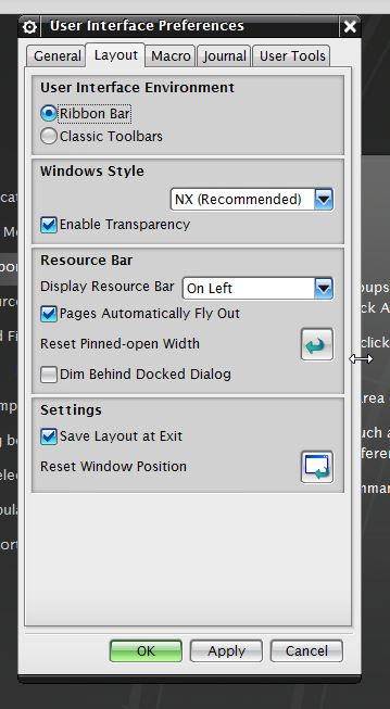

Guten Abend,
irgendwie ist bei meiner NX9 Version die Möglichkeit das Thema zu ändern verschwunden....also dieses "LIGHT" ist weg, oder war nie da?
Was mach' ich denn falsch.
Bitte um Hilfe.
Danke,
LG
Steffi

Kann das sein, dass du nicht in der NX9 bist?
Der Startup/Willkommens-Bildschirm im Hintergrund sieht nacht einer älteren NX-Version aus...

ich bin ganz sicher!
NX9
LG
Steffi

MoinZ
da dort "Ribbon Bar" steht gehe ich auch von NX9 oder höher aus.
@Steffi: bekommst du Fehlermeldungen im NX Log File?

In dem Pull-Down bei "Windows Style" (da wo im Screenshot "NX Recommended" drin steht) ist das Light-Gedöns nicht vorhanden? Dann gehe ich davon aus, dass du mit einer älteren Version von NX 9 unterwegs bist. Das Light-Layout kam meines Wissens mit einem Update rein (wann genau weiß ich leider grad nicht). Hab's mal ausprobiert: Ur-Version von NX 9 (9.0.0.19) --> Kein Light vorhanden, (fast) aktuellste Version von NX 9 (9.0.3.4 MP12) --> Light vorhanden.
Auf welcher Version bist du denn genau unterwegs? Evtl. hilft da schon ein Update (MR / MP) auf den aktuellsten Patch-Stand der NX 9.

Hallo Steffi,
schau' mal in File->Utilities->Customer Defaults unter Gateway->User Interface, ob's dort auftaucht.
Werden beim Start von NX irgendwelche Anpassungen (ugii_env.dat, *.men, ...) vorgenommen ? Falls ja, NX mal ohne starten.
Bei welcher Version taucht das auf ? Evtl. 9.0.3 mit aktuellem MP installieren ?

Hallo an Alle,
eure Fragen kann ich leider alle nicht beantworten.
Der Admin im "CAD Labor" ist nicht so der gesprächigste.
Evtl haben die irgendein Patch aufgesetzt und nicht so die
Ahnung.
Danke euch allen....ich habe noch was --- neues Thema.
