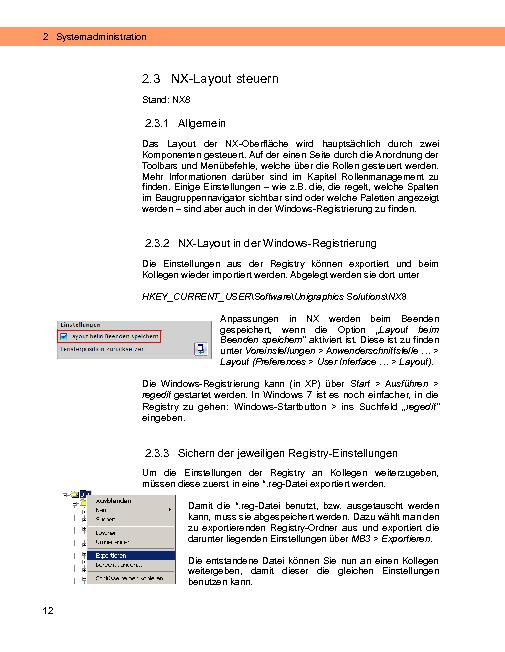

Walter Hogger
Maschinenbauingenieur
Beiträge: 4088
Registriert: 06.10.2000
UG V2 bis UG V18
NX1 bis NX2512 ("NX27")
erstellt am: 02. Mrz. 2016 10:45    Editieren oder löschen Sie diesen Beitrag!  <-- editieren / zitieren -->   Antwort mit Zitat in Fett Antwort mit kursivem Zitat    Unities abgeben: 1 Unity (wenig hilfreich, aber dennoch)2 Unities3 Unities4 Unities5 Unities6 Unities7 Unities8 Unities9 Unities10 Unities Nur für KayLinus1978 10 Unities + Antwort hilfreich
HBB-Buchauszug_NX8_Layout_speichern_Registry.pdf
Hallo KayLinus1978,
wir schreiben das Thema gerade mal wieder in übersichtlicher Form zusammen. Das Dokument ist aber noch in Arbeit. Für die Kurzfassung habe ich dir mal einen Buchauszug beigelegt.
Der Haken bei "Layout beim Beenden speichern" ist tatsächlich nur die halbe Wahrheit.

erstellt am: 02. Mrz. 2016 15:09    Editieren oder löschen Sie diesen Beitrag!  <-- editieren / zitieren -->   Antwort mit Zitat in Fett Antwort mit kursivem Zitat    Unities abgeben: 1 Unity (wenig hilfreich, aber dennoch)2 Unities3 Unities4 Unities5 Unities6 Unities7 Unities8 Unities9 Unities10 Unities Nur für KayLinus1978 10 Unities + Antwort hilfreich
Hallo KayLinus1978,
so rum ist es sehr schwierig und unüblich.
Man stellt sich in NX interaktiv alles passend ein und verlässt NX (natürlich mit dem Haken bei "Layout beim Beenden speichern"). Dann sichert man sich diese wertvolle Registry und kann sie bei Bedarf VOR einem NX-Start aktivieren (Doppelklick auf die Datei). Diese Datei kann man auch Kollegen zur Verfügung stellen (natürlich einer mit der gleichen NX-Version).
Noch eine Stufe eleganter ist es, die Registry in ein NX-Start-Script automatisch zu aktivieren oder, wie in unserer NX-Umgebung, auf Wunsch das Layout zurücksetzen. (siehe Bild).
