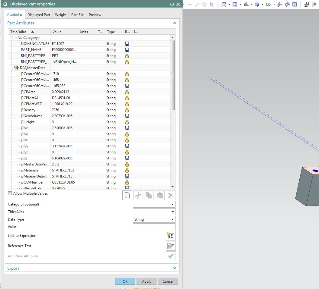

Guten Morgen Leute,
jetzt am Ende taucht folgendes Problem auf
ich erzeuge im DWG einen Rahmen und den dazugehörigen Title Block, wo ich anfangs nur meine DWG-Nummer reinschreiben muss. Der Rest lässt sich danach mit dem Editor anpassen. Nun aber mein Problem, jetzt füllt es schon Sachen vorher aus, die ich im Nachhinein gar nicht mehr ändern kann, da sie grau hinterlegt sind. Habe euch Bilder angehängt.
Habe auch schon versucht von einem Teil, wo es schonmal richtig geklappt hat eine Zeichnung abzuleiten und mit der Nummer abzuspeichern mit dem wo es nicht funktioniert. Hier fügt er mir trotzdem den vorausgefüllten Stempel ein.
Wisst ihr wie ich diese grau hinterlegten Felder wieder befüllbar machen kann, oder was mein Fehler ist?

erstellt am: 16. Dez. 2015 07:35    Editieren oder löschen Sie diesen Beitrag!  <-- editieren / zitieren -->   Antwort mit Zitat in Fett Antwort mit kursivem Zitat    Unities abgeben: 1 Unity (wenig hilfreich, aber dennoch)2 Unities3 Unities4 Unities5 Unities6 Unities7 Unities8 Unities9 Unities10 Unities Nur für Lari1507 10 Unities + Antwort hilfreich
Moin
wir verwenden die neuen NX Zeichnungsrahmen nicht sondern setzen die NX Tools ein.
Daher nur eine Vermutung: kommen die Einträge aus den Attributen, die dann möglicherweise aus Teamcenter gemappt werden?
Schau mal unter "Datei, Egenschaften" und dort im Tab "Attribute" nach, ob dort die Einträge stehen. Dort kannst du auch sehen ob die schreibgeschützt sind.

erstellt am: 16. Dez. 2015 07:45    Editieren oder löschen Sie diesen Beitrag!  <-- editieren / zitieren -->   Antwort mit Zitat in Fett Antwort mit kursivem Zitat    Unities abgeben: 1 Unity (wenig hilfreich, aber dennoch)2 Unities3 Unities4 Unities5 Unities6 Unities7 Unities8 Unities9 Unities10 Unities
Hab dir mal Bilder angehängt, also in dem Teil wo das nicht funktioniert ist eindeutig mehr schreibgeschützt, als bei dem wo es funktioniert.
Weiß jetzt nur nicht wie ich weiter machen soll..  Hast du eine Idee?

erstellt am: 16. Dez. 2015 07:48    Editieren oder löschen Sie diesen Beitrag!  <-- editieren / zitieren -->   Antwort mit Zitat in Fett Antwort mit kursivem Zitat    Unities abgeben: 1 Unity (wenig hilfreich, aber dennoch)2 Unities3 Unities4 Unities5 Unities6 Unities7 Unities8 Unities9 Unities10 Unities Nur für Lari1507 10 Unities + Antwort hilfreich
Es sollte dazu gesagt werden, dass es sich nicht um ein standard NX Tool handelt, womit der Titelblock erzeugt wird, sondern um ein Daimler Tool.
Hast du dir die Hilfe dazu mal angesehen?
Infos zu den Daimler Tools sind im Installationsverzeichnis abgelegt...
Bei mir: C:\SPLM\NX10_Daimler\nx_server

erstellt am: 16. Dez. 2015 08:53    Editieren oder löschen Sie diesen Beitrag!  <-- editieren / zitieren -->   Antwort mit Zitat in Fett Antwort mit kursivem Zitat    Unities abgeben: 1 Unity (wenig hilfreich, aber dennoch)2 Unities3 Unities4 Unities5 Unities6 Unities7 Unities8 Unities9 Unities10 Unities
Hab mir mal die Hilfe dazu angeschaut. Schonmal danke, wusste nichtmal das ich sowas zur Verfügung habe.
Ich arbeite nicht mit Smaragd, Stammdaten eines Teils habe ich nie darüber bearbeitet.
Ich weiß einfach nicht, woher der Stempel diese Info´s holt. Sie sind auch nicht im Part hinterlegt..
Hilfe?! Weiß jemand ne Lösung

erstellt am: 16. Dez. 2015 09:31    Editieren oder löschen Sie diesen Beitrag!  <-- editieren / zitieren -->   Antwort mit Zitat in Fett Antwort mit kursivem Zitat    Unities abgeben: 1 Unity (wenig hilfreich, aber dennoch)2 Unities3 Unities4 Unities5 Unities6 Unities7 Unities8 Unities9 Unities10 Unities Nur für Lari1507 10 Unities + Antwort hilfreich
Sorry
da wirst du dich an jemanden wenden müssen der sich mit der Daimler Umgebung auskennt.
Grüße Meinolf
