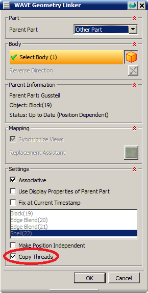

wir haben Probleme mit der Sichtbarkeit von Gewindelinien in Modellen. Folgende Situation:
Schweissbaugruppe bestehend aus Einzelteilen, die wegen nachträglicher Bearbeitung abgelinkt werden. Rohteil/Fertigteil werden über Referenz Sets/Layer gesteuert. Sind nun in den Schweisseinzeilteilen Gewinde vorhanden, werden die Gewindelinien nicht mit abgelinkt. Sie fehlen dann in der übergeordneten Baugruppe.

Hallo Frank,
es wäre hilfreich gewesen, wenn du die genau benutzte NX-Versionsnummer genannt hättest. Früher ging nämlich das "Waven" von Gewinden nicht. Ich glaub' seit NX 8 oder NX 8.5 geht das. Kann man im Wave-Dialog unten bei den Settings einstellen, die Option heißt "Copy Threads" (siehe Screenshot).
Edit: Ups, zu spät gesehen: In deiner Signatur steht ja NX 6... Da ging das noch nicht.
Markus

Hallo Markus,
ja, es geht um NX6. Dass Waven von Gewinden geht nicht, das ist klar. Aber wie könnte man "sauber" tricksen, um die Gewindelinien im Fertigteil sichtbar zu machen. Teilweise nimmt man bei uns den Verlust in Kauf, teilweise werden die Gewinde nachmodelliert. Ist aber beides nicht die gewünschte Lösung.
In einer Anleitung zum Aufbau von Schweissbaugruppen steht, man solle im Rohteil die Gewindelinien auf z.B. Layer 3 legen. Das scheint mir aber auch nicht der richtige Ansatz, da ich übergeordnet den Layer 3 nicht aktivieren kann. Oder gibt es hier eine Möglichkeit, den Layer "nach oben" zu ziehen?

Detaillierte Gewinde (als einzelne Formelemente) gehen aus Performancegründen nicht, oder?

Einfügen/Konstruktionsformelement/Gewinde, dann auf detailliert umstellen. Erzeugt aber Kanten und Flächen, die Performance kosten. Das wäre dann aber Teil Deines Körpers und würde mitverlinkt werden...
