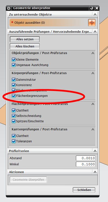

wir prüfen unsere erstellen Freiformflächen vor dem Export immer mit "Geometrie überprüfen - Flächenbegrenzungen".
Ist diese Prüfung auch mit Check-Mate möglich?
Wenn ja, kann ich die Prüfung auf bestimmte (vorausgewählte) Geometrie oder bestimmte Layer begrenzen?
Tommes

zu 1: ja, Stichwort VDA oder SASIS.
zu 2: bedingt. Ich muß aber zu meiner Schande gestehen, das ich es noch nicht hinbekommen habe das so zu konfigurieren das wirklich nur die Geometrie die geprüft werden soll auch benutzt wird. Bisher rennt der Check über alles.
