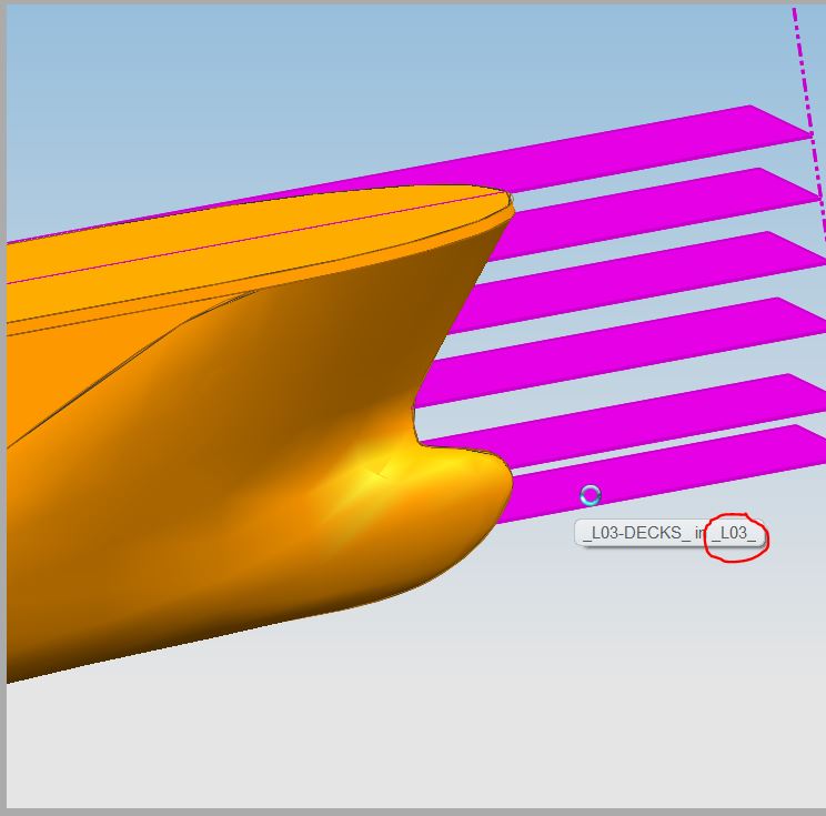

wenn man in NX im 3D mit der Maus über das Bauteil geht, leuchtet dieses im Baum ja blau hinterlegt auf. Sobald dieses in einer Unterbaugruppe verbaut und alles eingeklappt ist, passiert halt nix mehr im Baum, weil es quasi für mich unsichtbar in der Unterbaugruppe (weil zugeklappt) aufblinkt.
Im Solid Edge wurde die oberste Ebene der Baugruppe dann glaube ich im Baum so rot gestrichelt umrandet. Und dies hätte ich gern gerade.
Ich weiss, dass ich mit "expand to selected" direkt zum Bauteil hinkomme, nur ist es so, dass ich dann jedes mal im Baum rauf und runterspringe und permanent am hoch und runter scrollen bin, zumal ich derzeit in einem grossen Zusammenbau mit grossen Unterbaugruppen unterwegs bin.
Ab und zu will ich ja einfach nur wissen in welcher Baugruppe das drin steckt, ohne gleich auf die 5.Unterebene zu springen, welche ich dann auch erst wieder zuklappen muss.
Also insgesamt geht da immer viel Zeit im Baum drauf.
Falls jemand eine Idee hat...

Stefan,
bei mir wird das beim selektieren im Grafikfenster und im Quickpick angezeigt (siehe Screenshot).
Felix

Hallo Stefan,
bei mir (NX7.5) schreibt er so etwas in die Statuszeile wenn ich mit der Maus auf der Komponente bin. Also z.B.
  004711-02 in U-0013-05
004711-02 ist die Komponente, U-0013-05 die Baugruppe.
uger

ja das ist schon klar mit den Anzeigen. Aber der Name bringt mich nicht weiter. Ich such doch nicht meinen Riesenbaum nach namen ab... ich möchte gerne einen schnellen Eindruck von oben Richtung Teil, wo dies drin ist.
Aktuell ist es so, ich konstruiere mal ganz einfach ein Blech. Dieses liegt zum einen in der Oberbaugruppe plus Unterbaugruppe, sowie noch ein paar andere Komponenten, die ich so zum konstruieren ab und zu benötige.
Jetzt ist meinetwegen die Schweissbaugruppe in der Montagegruppe verbaut und all die Komponenten die man bei konstruieren braucht (später schmeisst man sie höchstwahrscheinlich raus....) liegen zum Teil über einander. Und vielleicht auch noch das Einzelteil in der Oberbaugruppe selbst. Da bringt mir der Name allein mal nix.
Es geht hier um nen schnelleren Überblick.

Hallo Stefan,
evt. hilft dir der NX Relations Browser weiter?
Grüsse
Felix

habe mir das soeben durchgelesen und sehe das recht ähnlich wie der Stefan. Wenn man die Komponente im Modellbereich anwählt sollte diese im Baugruppennavigator selektiert werden. Zumindest würde ich es sehr praktisch finden wenn man dieses Verhalten z.B. über die Anwenderstandards definieren könnte, denn jeder wird´s auch wieder nicht wollen :-)

ich seh schon wieder mal etwas schwierig.
"Find in Navigator" = "expand to selected". Sprich mit Maus auf Bauteil klicken, dann einen dieser beiden Knöpfe drücken und zack wir sind in der 5.Unterbaugruppe.
Soweit war ich schon. Wenn ich jetzt wieder woanders arbeiten will, muss ich alles zuklappen (oder das erste) um dann mein altes Bauteil im Baum suchen. Wenn du (und das ist im Moment noch der Fall) ein ganzes Fahrzeug laden musst, ist das Navigieren im Baum ziemlich mühsam.
Die Funktion gibt's im Solid Edge, nun suche ich sie hier. Keine Ahnung ob es was vergleichbares gibt.
