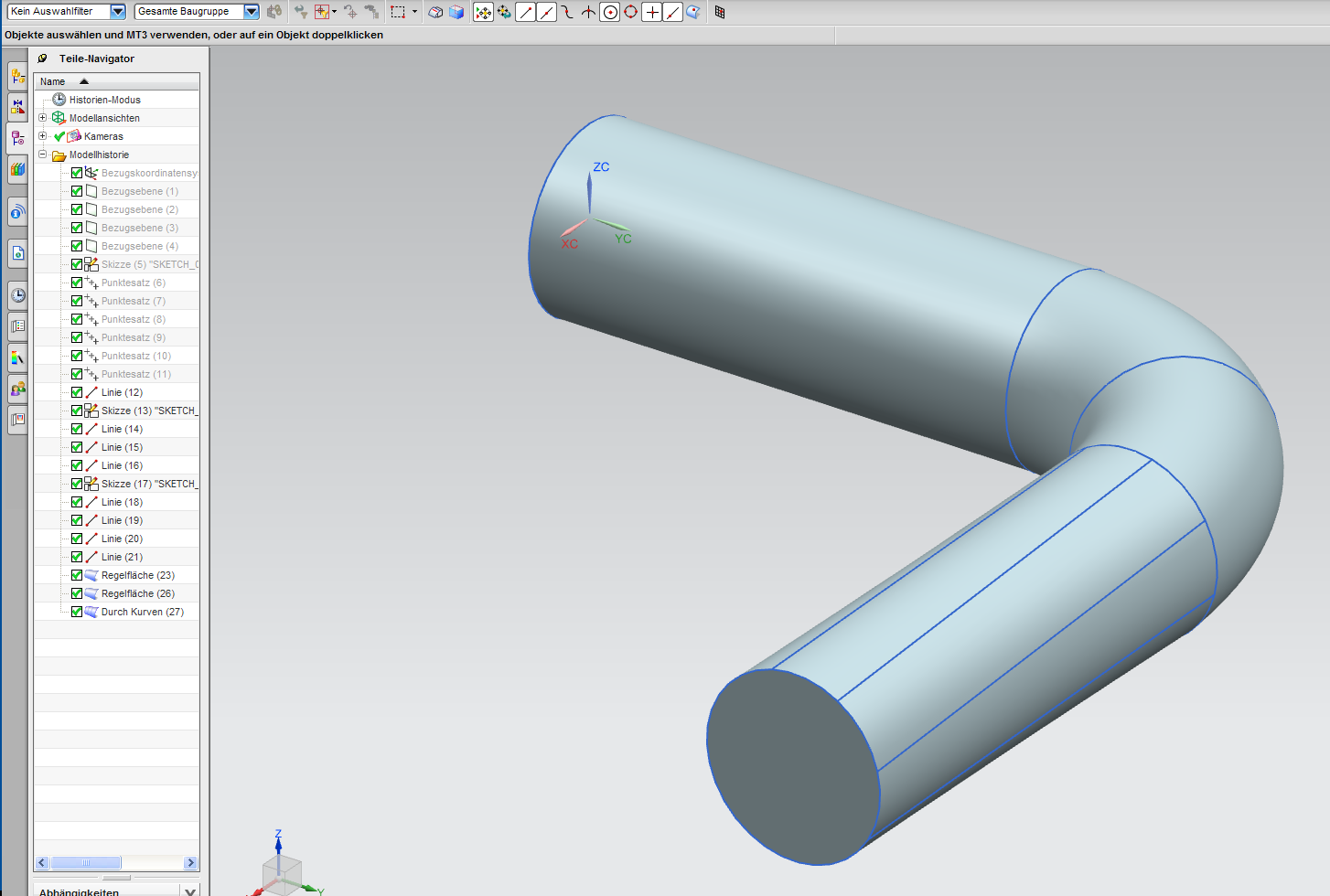

Hallo liebe Cad.de-Gemeinde  ,
Ich befasse mich zurzeit mit dem Thema Reverse Engineering.Bei meinem zurzeitigen Bauteil handelt es sich um ein gekrümmtes Rohr. Gerade habe ich in die STL- Datei mehrere Schnitte gelegt und die Querschnitts-"Kreise" herausbekommen. Nun will ich in diese Kreise ein Punkteset legen, allerdings hätte ich gerne, dass die Punkte auf jedem Kreis die gleiche Position haben. Dies ist nötig, damit ich später, wenn ich die Kreise mit Leitlinien verbinde keine Verdrehungen bekomme. Dafür bräuchte ich so etwas wie einen Startpunkt, der immer gleich ist, oder eine Möglichkeit die Punktesets auszurichten. Hat jemand eine Idee?
Meine Idee war anfangs eine Ebene auf den Boden zu legen und die Schnittpunkte mit dem untersten Punkt des Kreises zu nehmen. Das hat leider nicht funktioniert.
Nun könnte ich von jedem Kreis den Mittelpunkt, mittels einer Skizze ermitteln. Dies wird allerdings sehr aufwändig. Ich denke da gibt es eine einfachere und schnellere Lösung
Vielen Dank schon mal im Vorraus

Moin
beim Erstellen des Punktesets kannst du ein Objekt für den Start des Sets angeben, vielleicht bringt dich das weiter.
Aber bist du dir sicher, das du den richtigen Ansatz verfolgst?
Wenn du mit Regelgeometrie dein Rohr nachbauen möchtest, benötigst du nicht unbedingt Leitkurven. Eine Durchgangsfläche sollte es auch tun.
Und die Kreise kannst du ohne Skizze mittels 3-Punkte-Kreis im 3D Raum erstellen.
Kannst du dein Teil hier hochladen?
Grüße Meinolf

Reverse_gekROHR2.prt
Ich denke hier sieht man mein Hauptproblem wohl am Besten. Wie bekomme ich diese Verdrehung heraus?

erstellt am: 14. Jun. 2013 10:31    Editieren oder löschen Sie diesen Beitrag!  <-- editieren / zitieren -->   Antwort mit Zitat in Fett Antwort mit kursivem Zitat    Unities abgeben: 1 Unity (wenig hilfreich, aber dennoch)2 Unities3 Unities4 Unities5 Unities6 Unities7 Unities8 Unities9 Unities10 Unities Nur für Dotcom 10 Unities + Antwort hilfreich
soll das in etwa so aussehen?

erstellt am: 14. Jun. 2013 10:49    Editieren oder löschen Sie diesen Beitrag!  <-- editieren / zitieren -->   Antwort mit Zitat in Fett Antwort mit kursivem Zitat    Unities abgeben: 1 Unity (wenig hilfreich, aber dennoch)2 Unities3 Unities4 Unities5 Unities6 Unities7 Unities8 Unities9 Unities10 Unities
Ja so in etwa, nur ohne die Bäuche. Der Ansatz der Linien ist ja zu erkennen, hast du die einfach gezogen oder die Kurve aufgeteilt?

das war jetzt einfach mal auf die Schnelle.
So ist es fast wie das STL File.
Wenn Du das saube haben willst, würde ich mir allerdings Skizzen erstellen und nicht mit diesen Linien arbeiten.

erstellt am: 14. Jun. 2013 11:32    Editieren oder löschen Sie diesen Beitrag!  <-- editieren / zitieren -->   Antwort mit Zitat in Fett Antwort mit kursivem Zitat    Unities abgeben: 1 Unity (wenig hilfreich, aber dennoch)2 Unities3 Unities4 Unities5 Unities6 Unities7 Unities8 Unities9 Unities10 Unities Nur für Dotcom 10 Unities + Antwort hilfreich
Wenn Du willst lade ich das file rauf?
Aber ich habe es mit NX8.5 erstellt, hast Du die auch?
Vielleicht helfen dir ja schon mal die beiden Bilder?
Wichtig in dem Fall sind Ursprungskurven und deren Ausrichtung, damit sich das Ding nicht verdreht.

Reverse_gekROHR2_md.prt
So in etwa?
Ich habe auf die Schnelle zwei Varianten erstellt, einmal mit der Rohrfunktion, einmal mit Durchgangskurven. Die unterdrückten Elemente werden nicht benötigt.

Vielen Dank für die zahlreiche Hilfe.
Die Idee war es, die Methodik des Reverse Engineering zu verstehen und mich von leichten zu komplexeren Bauteilen zu steigern. Mein Rohr, was ich in die STL-Datei exportiert hatte, habe ich auch mit der Rohrfunktion hergestellt.
Ich habe es nun auch auf meine Weise hinbekommen, indem Ich anhand der Leitkurven und der Querschnitte extrudiert habe. Das ist zwar etwas umständlich, aber ich hoffe es hilft mir in der Zukunft bei komplexeren Fragestellung.
Leider sind die Verdrehungen immer noch drin,aber die haben am Ende nicht mehr gestört. Aber ich werde bemüht bleiben, diese zu vermeiden.
Lade mein Teil auch nochmal hoch, falls jemand interesse daran hat.
