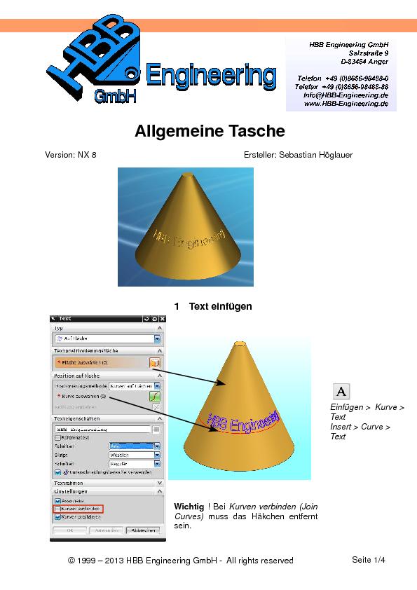

ich habe ein Problem mit dem Extrudieren eines Textes / einer Prägung auf einer Welle. Ich möchte den Text so in die Welle bringen, dass der Winkel zwischen Textboden und Textwand überall immer 90° beträgt. Das klappt allerdings vorne und hinten nicht…
Momentan ist der Text mittels dem Befehl „Kurve auf-/abwickeln“ über den halben Wellendurchmesser auf die Welle gewickelt. Wenn ich nun auf „Extrudierter Körper“ gehe und den Text auswähle, bekomme ich die Fehlermeldung „Körper kann nicht erzeugt werden – Schnitt ändern“. Was heißt das?
Um die beschriebenen 90° Grad zu realisieren, hab ich versucht den Richtungsvektor auszurichten. Hab hierzu den Typ „Flächen-/ Ebenennormale“ verwendet und als Fläche die Mantelfläche der Welle gewählt. Somit müsste doch die Aussparung immer in Richtung Wellenmittelpunkt zeigen und ich hätte mein 90°-Problem gelöst, oder? Allerdings geschieht genau das nicht, die Richtung der Aussparung zeigt nicht zum Mittelpunkt, demnach variiert auch der Winkel.
Solche Probleme treten bei dem Extrudieren auf ebenen Flächen nicht auf, deshalb bin ich mittlerweile mit meinem Latein am Ende. Übersehe ich irgendetwas? Bitte um Hilfe!!!!!!!

AllgemeineTascheNX8.pdf
Hallo Masterchief3000,
da gibt es einige Fallen bei dieser Aufgabenstellung.
Wir haben mal versucht Tipps dagegen zu formulieren.
Klappt es damit?

Hallo Walter,
genial, genau so etwas hab ich gesucht, vielen Dank!!!!
Allerdings kommt bei manchen Buchstaben folgende Fehlermeldung und die Tasche wird dadurch nicht erstellt.
"Erzeugen der Fläche durch Berandungskurven nicht möglich."
Weißt du was das bedeutet und wie ich das in den Griff bekomme?
Noch einmal vielen Dank!!!
was für Buchstaben sind es denn und welche Windows Schriftart benutzt du?
Klappt ein Extrude mit den Kurven (Buchstaben)?

Hallo Walter,
die Buchstaben i, n und g erzeugen besagte Fehlermeldung. Schriftart ist Calibri.
Nein, extrudieren funktioniert bei keinem der Kurven...
Könnte die Schriftart Fehlergrund sein?

Servus Chief,
hast du mal die Richung des Vektors geändert?
