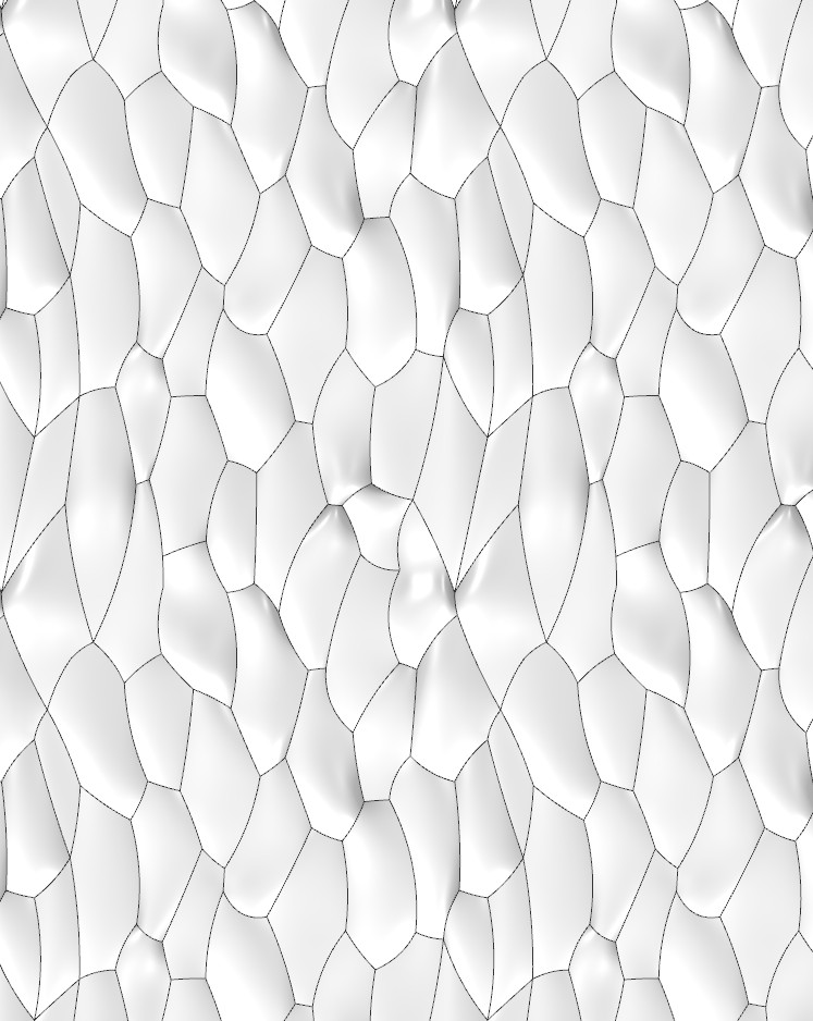

Kennt jemand eine Möglichkeit, beliebige 3D-Oberflächen mit einer Struktur zu versehen?
Wie z.Bsp. die Ledernarbung von Armaturenbrettern.
Wie ich das in der Nixe lösen soll ist mir ein Rätsel...
Möchte die Struktur allerdings nicht nur geätzt haben.
Wir wollen beliebige Oberflächenstrukturen fräsen oder wenn sie zu klein sind auch lasern.
Es stehen Dir nur die bekannten Methoden der Bearbeitung von 3D-Modellen zur Verfügung.
Für ebene Flächen bieten sich Muster an, für gekrümmte Flächen wohl eher eine Projektion.
Eine spezielle Funktion wie bei der Visualisierung von Materialien gibt es nicht.

Ich brauche richtige 3D-Daten zum fräsen. Keine Visualisierung.
Habe mir das so in etwa vorgstellt:
Ich habe ein Bild mit irgendwelchen Strukturen.
Dieses wandle ich mit z.Bsp. BMP2Iges Konverter in ein 3D-Objekt.
Anschließend die betroffenen Bereiche mit der geforderten Krümmung uberlagern. (Z-Werte der 3D-Kontur mit den Z-Werten der Struktur addieren?)
Habe RhinoArt gefunden [URL=http://3dcadjewelry.com/forum/entry.php?3-RhinoArt-RoadTested!][/URL]
und da scheint es zu funktionieren.

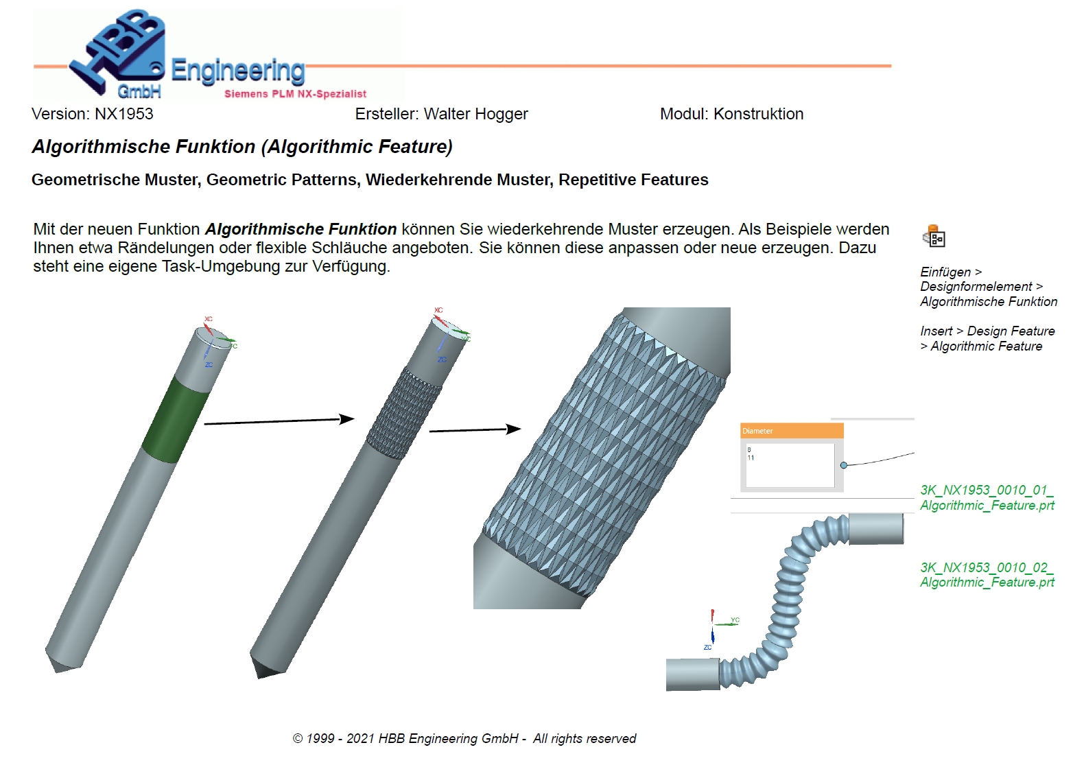

paar sachen gehen heute auch über NX Algorithmic Modeling: Logic Editor z.b. Rändeln: https://www.youtube.com/watch?v=KyKqzlygEao

ja, die Algorithmischen Funktionen werden immer umfangreicher und sind für solche 3D-Texturen zu gebrauchen (siehe Anhang). Ggf. kann man auch Bilder auf die Flächen mappen (Plakettenaufkleber, Decal Sticker) und die hell-dunkel-Werte für Laser nutzen. 3D-Drucker können bereits Bilder auf diese Art 3-dimensional verarbeiten.

Ich mache so etwas ab und zu für Möbelbauer, die spezielle Oberflächen für Möbelfronten realisieren müssen.
Anbei mal ein Ausschnitt eines Relief, der Ausschnitt ist etwa 300mm hoch. Die gesamte Platte ist 5000mm breit und 3000mm hoch. Das deswegen, da in diesem Fall die Küchenfronten wie aus einem Guss aussehen sollten, also keine Wiederholung des Musters.
Die NX Datei ist am Ende 750MB groß. Realisiert habe ich das indem ich ein Foto der gewünschten Oberfläche gemacht habe, das als Raster Image im NX importiert und skaliert. Danach die Kanten in der X-Y Ebene mit Splines nachgemalt, dann in Z Richtung die Tiefe implementiert. Flächen eingezogen, vernäht und diesen Sheetbody als Trimmobjekt für einen Solid genommen.
Danach die große Platte mit den Küchenfronten eingeteilt, vereinzelt und als Parasolid an Mastercam zum fräsen übergeben.
Felix
