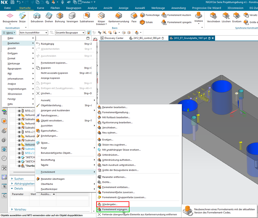

Ist es vielleicht "Formelement erneuern" (siehe Bild grüner Rahmen), gefolgt von "Wiedergabe" (siehe Bild roter Rahmen) was gesucht wird?
Das refile gibt es m.E. tatsächlich nicht mehr.
Martin
