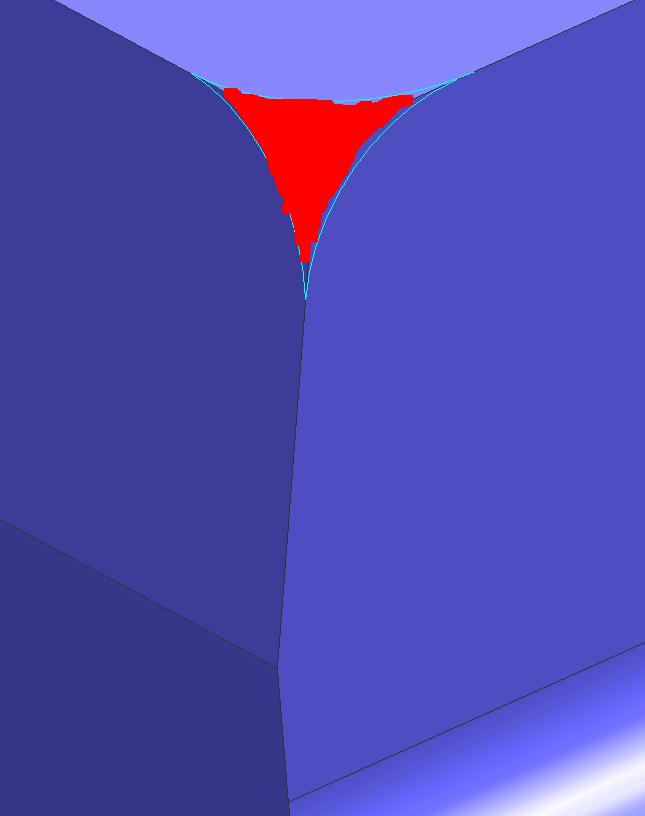

hallo zusammen
wie mache ich eine solche kugelecke?
freeform? (lizenz vorhanden)
mit verrundung "fase" geht es nicht, da scharfkantig in den 3
kanten....
gruss urs

einfügen Detailformelement Kugelförmige Ecke, oder in der Flächenverundung mit Setback Typ

kugelecke.zip
hallo sirus!
anbei ein paar versuche, vielleicht bringt es dich ja weiter.
HTHHope this helps (Hoffe, es hilft weiter)!!

kugelecke_02.zip
und noch'n versuch!

hallo bbking
vielen dank für deine arbeit, sieht super aus.
werde mein teil nun heute morgen nachbauen.
....und fertig, genial,
noch einmal vielen dank!
