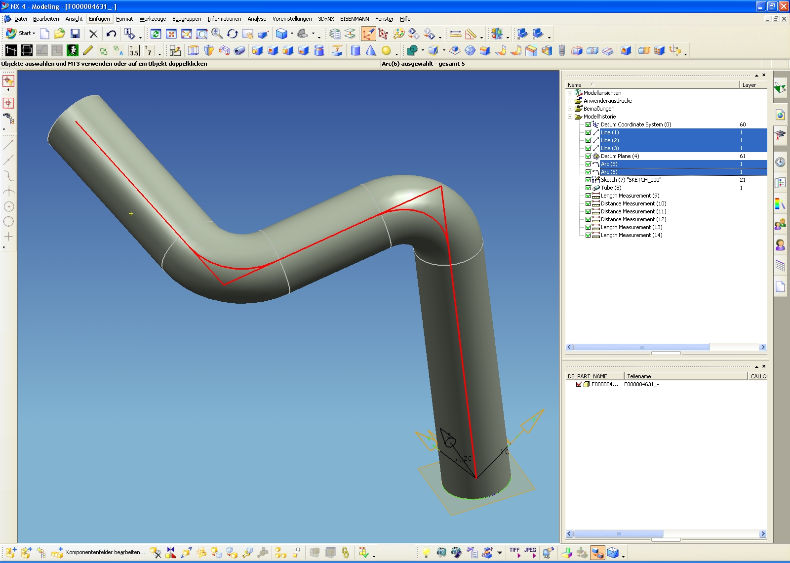

habe des öfteren wild gebogene Rohre (ähnlich wie ne Bremsleitung im Auto) zu modellieren.
Dazu erstelle ich normalerweise die geraden Stücke als Geraden und anschließend setze ich noch die Verrundungen in die Ecken.
Austragen z. B. mit dem Rohrformelement von Schnittpunkt zu Schnittpunkt oder tangentialem Verlauf folgen funktioniert soweit hervorragend und  liefert mir die gewünschten Ergebnisse.
Bis jetzt wußte ich mir nicht besser zu helfen, als die einzelnen Strecken und Bögen jeweils zu messen und den Wert zu speichern. Anschließend Ausdruck "Gestr_L"=Summe der Messungen.
Gibt es eine Messfunktion, mit der ich genauso wie beim Erzeugen den tangentialen Verlauf direkt messen und als Ausdruck abspeichern kann?

wenn du die Rohrmittellinie als Kurve vorliegen hast, dann kannst du über Analyse - Bogenlänge gehen. Du kannst auch mehrere (alle) Linien anklicken, die Längen werden im Ergebnis automatisch zusammengezählt. Wenn du das NX-Routing-Tool verwendest, dann kannst du dir einen Biegebericht ausgeben lassen, in dem IMHOIn my humble oppinion (Meiner Meinung nach) auch die gestreckte Länge des Rohres mit drin steht. Genau kann ich dir das nicht sagen, wie das beim Routing funktioniert, da wir dieses Tool nicht verwenden.

wenn ich nur die reine Verlaufskurve hätte, wäre es ja einfach.
Wenn ich die Option tangentialem Verlauf folgen wähle, folgt die Austragung den eingezeichneten Bögen. Leider funzt das bei der Messfunktion nicht, obwohl die auch hier die gleiche Option wählbar ist.

wenn Du deinen Auswahlzweck auf "Anhalten bei Schnittpunkt" stellst und den Verlauf durchselektierst, sollte es mit der o.g. "Bogenlänge" Methode klappen.

Hallo Manfred,
leider ist das beim Messen nicht so. (Wäre ja auch zu einfach und durchgehend programmiert...)
Probiere es mal selbst:
2 Kurven im Raum malen, die sich schneiden
Bogen tangential zu beiden erzeugen
Messen bis Schnittpunkt findet zumindest bei mir keinen :-(

Hallo Harry,
Du hast recht, es funktioniert so nicht, komisch nur, dass die Erzeugung des Rohrs funzt. Ja Ja die durchgängige Programmierung, ha ha.
Ich habe Dir trotzdem eine Lösung, trimme doch mal assoziativ die Geraden auf die Bögen zurück, dann gehts.
(Beim Trimmen unter Schnittpunktsuchmethode auf kürzesten 3D-Abstand umschalten)

Hallo Manfred,
Danke für den Tipp mit dem Trimmen. Werde ich demnächst mal ausprobieren.
Alternativ habe ich gerade ausprobiert eine Kurve aus Kurven zu erzeugen und somit den Austragungspfad als Spline erzeugt.
Dann funzt es auch, ist aber ein Element mehr.
