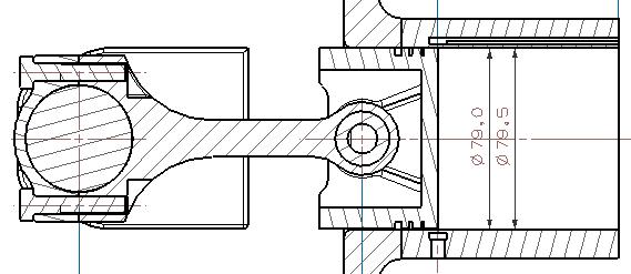

Hab mal wieder ein Problem
Ich habe einen Schnitt erzeugt und möchte nun,dass meine Schrauben nicht geschnitten werden.Wie bekomm ich das unter NX5 hin?
Sorry,is wahrscheinlich ein ziemlich peinliches Problem,aber ich arbeite so gut wie nie in der dwg Umgebung.

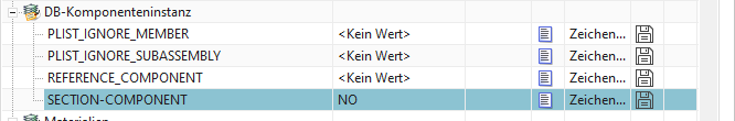

MoinZ
noch ein Hinweis zub dem Thema:
wenn im Teil das Attribut "SECTION_COMPONENT" auf "NO" gesetzt ist, wird das Teil von vorneherein nicht geschnitten. Wenn man das dann noch im Mutterteil einer Teilefamilie macht, hat man erheblich weniger Arbeit bei der Zeichnungserstellung.

Ist die von Meinolf beschriebene Funktion nicht SECTION-COMPONENT ... also mit einem BINDE- und nicht mit einem UNTERStrich?!
Oder täusche ich mich da, denn mit Unterstrich funktioniert das bei mir nicht.

Ja, ein Bindestrich muss es sein:
SECTION-COMPONENT
