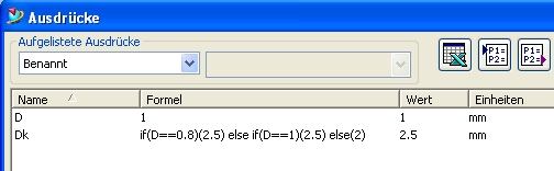

Hallo Ug-fans,
moechte ein Drehteil ueber die ausdruecke steuern.
Falls D= 0.8 mm dann soll Dk 2.5mm werden.
habe in der hilfe nachgeschaut, bekomme aber immer die Fehlermeldung wie auf dem beigefuegten Screenshot.
Was mache ich falsch.
Viele Grueße
Horst
weissichnicht

Hallo Horst,
Deine Formel ist Mathematisch nicht geschlossen. Deshalb bekommst Du diese Fehlermeldung.
Richtig wäre:
Dk -> if(D==0.8)(2.5) else if(D==1)(2.5) else(2)
Wenn Du jedoch nur die Werte D=0.8 und D=1 hast kannst Du auch gleich sie Formel so aufbauen.
Also:
if(D==0.8)(2.5) else (2.5)
Habe Dir noch ein Bild im Anhang dazu gelegt.

"if(D==0.8)(2.5) else if(D==1)(2.5)" macht doch keinen Sinn.
ist es so  richtig!?
z.B.
if(D==0.8)(2.5) else if(D==1)(3) else (5)"
if(D==0.8)(2.5) else (3)
Sind nur Beispiele
Gruß Mario

Hallo Horst,
mir hat es geholfen die Formel als einfacher Ausdruck (z.B. A1=0) ins Excel zu exportieren, dort mit der "Wenn Bedingung zu ergänzen und wieder zurückzulesen.
Bei mehreren Wenn's (if) habe ich mich mit der Anzahl der Klammern leichter getan, sobald das Prinzip dann klar ist, kommt man auch gut ohne Excel zurecht.
