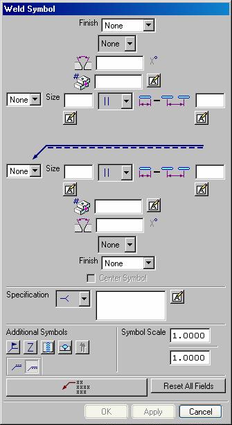

hallo,
in UG NX kann man jetzt sensationellerweise Schweißsymbole erzeugen, die auch assoziativ zu einer Ansicht platziert werden können.
Allerdings kann man anscheinend das Menü für diese WeldSymbols nicht an die eigenen Bedürfnisse anpassen.
Und noch ärgerlicher ist, daß nach jedem Verlassen des Menues/Dialogfeldes bei einem erneuten Aufruf wieder die Voreinstellung (siehe Anhang) eingestellt ist.
Ich möchte gerne bei Aufruf voreingestellt haben:
- Kehlnaht (default: I-Naht)
- Keine Gegenlage  (default: I-Naht)
- Keine Specification (default: Gabel)
Gibt es eine Möglichkeit, das irgendwie hinzubekommen ?

Hallo Thomas,
unter V18 gabs das gleiche Problem, unter NX so wie es aussieht auch. http://ww3.cad.de/foren/ubb/Forum4/HTML/001416.shtml
Vielleicht weiß aber doch jemand ne Antwort ?

hab jetzt doch einen akzeptablen Workaround gefunden:
für Interessierte:
1. Macro aufzeichnen, das die entsprechende Einstellung vornimmt - Achtung, es kommt auf die Reihenfolge des Auswählens der Felder an (& ich habs nicht geschafft, daß der Mauszeiger letztlich im Feld der Nahtstärke zu stehen kommt ...) - da ist u.U. ein wenig Rumprobieren nötig
2. Toolbar ug_drafting_annotation.tbr aus $UGII_ROOT_DIR/menus in ein Subdirectory "application" eines Directories kopieren, das in $UGII_CUSTOM_DIRECTORY_FILE gelistet ist, editieren und bei
BUTTON UG_DRAFT_CRE_WELD_SYMBOL
LABEL Weld Symbol
eine ACTION die aufs Macro zeigt, anfügen.
Dann wird die neu definierte Toolbar anstelle der originalen verwendet und beim Aufrufen des WeldSymbols das Macro abgespielt.
--> Über Insert - WeldSymbol kommt noch die alte Einstellung ...
