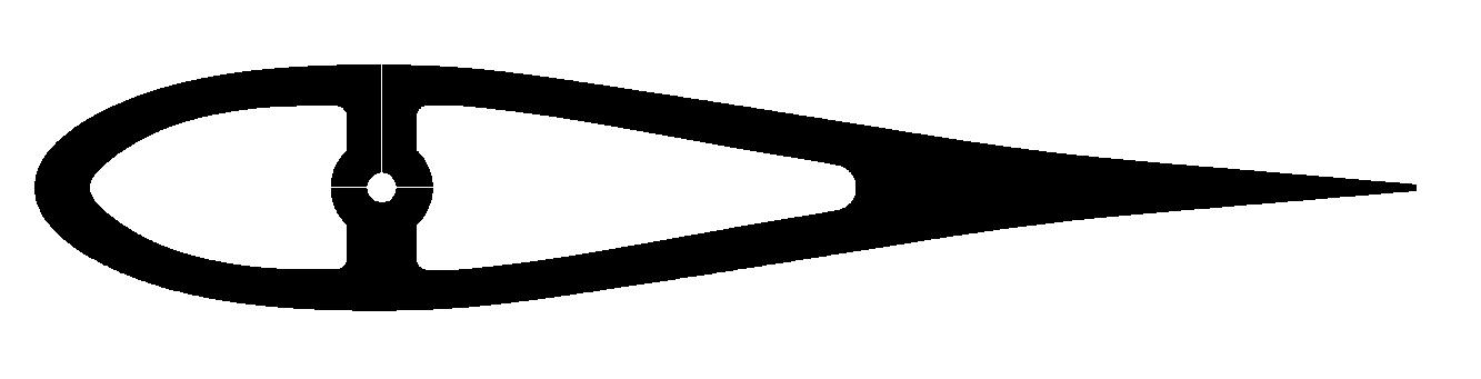

Hallo liebe Gemeinde,
bin schon einige Abende auf der Suche nach einer Freeware, die mir ermöglicht DXF-Files in Linien-Koordinaten umwandelt und (währe natürlich perfekt) in X/Y-Koordinaten umwandelt, z.B. zu *.dat
Dies wird benötigt für eine NC-Styropor-Heißdraht-Schneidemaschine. Geschnitten wird auf zwei Ebenen, d.h. es gibt dann zwei *.dat -Dateihen mit der gleichen Anzahl von Linienelementen.
Ich müsste eine Kontur in eine vorgegebene Linienanzahl umwandeln:
Linke Seite:  Kreis mit Durchmesser 100mm soll dann in einzelne Linien mit Anzahl 200 aufgeteilt werden
Rechte Seite: Kreis mit Durchmesser 200mm soll dann in einzelne Linien mit Anzahl 200 aufgeteilt werden
Somit soll es möglich sein konische Teile zu schneiden.

Hallo Karsten,
erst mal danke schön für die Antwort.
das von dir erwähnte Programchen habe ich, nutze auch den großen Bruder der Software In...tor
Die Ausgabe/Umwandlung in meinen Format, ist gar kein Problem, das große Problem ist aus den Konturen die Linien mit definierten Anzahl zu erzeugen.
Wie könnte so etwas aussehen?

Die Konturen sehen meist so aus

Moin Heini,
auch ich heiße Dich herzlich Willkommen im Forum!
Wieso willst Du die Daten denn unbedingt konvertieren!
Das sind doch Inventor- Daten, oder?
dann gib doch gleich direkt das korrekte Format aus!
Mustere z.B. 200 Punkte entlang der Berandung und exportiere dann diese Punktewolke.
Frag mal die Kollegen im ->Inventor Forum<-.
Die helfen Dir mit Sicherheit gerne weiter!

Hallo Heini,
da alles kostenlos sein soll, liste ich Dir auch nur kostenlose Programme bzw. Vorschläge.
- Zum vektorisieren Deiner Bilder gibt es Wintopo, das macht aus
  Deinen Bildern DXF-Dateien.
- Z.B. ist das CAD-Programm Progecad smart für private
  Benutzer kostenlos. Damit hast Du schon mal ein CAD-Programm.
  Mit den Zeichenprogramm kannst Du alles machen was Du hier:
  http://www.lehrer.uni-karlsruhe.de/~za685/cnc/cnctools.htm
  findest.
- Wie man in Progecad (oder auch ACAD) aus den gelisteten
  Konturen CNC-Programme erstellt ist auch auf der
  Webseite beschrieben.
Es gbt noch etwas: von fast allen Spannten Profilen gibt es im Internet TXT-Dateien mit den X- und Y-Koordinaten.
Wenn Du diese Daten nimmst und damit eine Script-Datei erstellst, wird Deine Spannten-Kontur automatisch in Deinem CAD Programm gezeichnet.
Die Sript-Datei ist ganz einfach zu machen: Den Befehl LINIE als erste Zeile schreiben und danach zwischen den X- und Y-Werten ein Komma setzen, als letzten Zeile eine Leerzeile.
Das war es schon.
Dann hast Du die Kontor, aus dieser Kontur kannst Du mit einem Programm von Michael Brixs NC-Daten ausgeben.
Wenn Deine Schneide-Maschine NC-Daten verarbeiten kann, kannst Du schneiden.
Alles was ich Dir gelistet habe kostet 0 Euronen.
Es ist jedoch etwas Handarbeit erforderlich.
