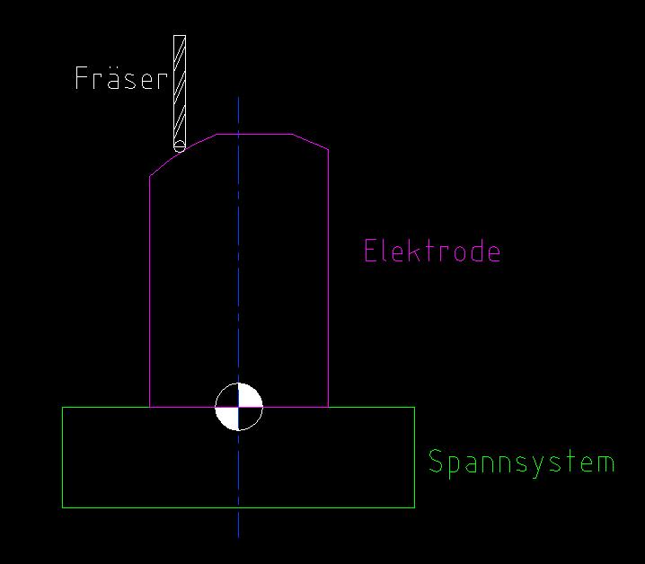

erstellt am: 22. Apr. 2009 14:02    Editieren oder löschen Sie diesen Beitrag!  <-- editieren / zitieren -->   Antwort mit Zitat in Fett Antwort mit kursivem Zitat    Unities abgeben: 1 Unity (wenig hilfreich, aber dennoch)2 Unities3 Unities4 Unities5 Unities6 Unities7 Unities8 Unities9 Unities10 Unities Nur für pauli111 10 Unities + Antwort hilfreich
Würde gerne diese Thema in leicht veränderter Form ein wenig aufwärmen.
Hab folgende Frage:
Wir erstellen unsere Elektroden direkt mit unserer CAD-Software und verwalten diese auch wie alle anderen Daten in der CAD-Datenbank.
Nur wie speichert Ihr die Elektroden fürs bearbeiten mittels CAM???
Mit modelliertem BS, oder "Null" fürs Fräsen mit Fräserradienkorrektur...
Bitte schreibt mir eure Erfahrungen, oder die Pro- bzw. Kontapunkte, die euch dazu einfallen.

Ich habe das damals immer so gelöst, dass mein Nullpunkt an der unteren Seite der Elektrode war. Warum? Wir haben ein Aufspannsystem von 3R verwendet. Auf diesen Systemen, ist der Nullpunkt nämlich immer gleich. (Da gibts viele gute - Erowa fällt mir auch noch ein.)
Als Bspl.:
Ich habe eine runde/eckige Ausgangsform der Elektrode. Diese schraube ich auf mein System. Sofort weiß ich wo der NP liegt. Ich messe in der Höhe mein Rohmaß der Elektrode, fertig. Ist sie verschlissen, spanne ich auf und setze nach.
Der NP im CAM liegt natürlich an der gleichen Stelle.
Aufpassen muß man natürlich schon sehr bei dieser Arbeitsweise. Es gibt nämlich keine negativen Z-Koordinaten, was äußerst gefährlich werden kann. Crashgefahr!
Im Normalfall ist die fertige Werkstückoberfläche immer Z Null. Dies war früher so und mache das heute auch noch so.
Beim Drehen gilt übrigens das gleiche.
Bitte beachte!
Das ist meine Arbeitsweise die sich durchaus von derer anderer grundsätzlich unterscheiden kann!
Martin
(Edit: Bild vergessen)
