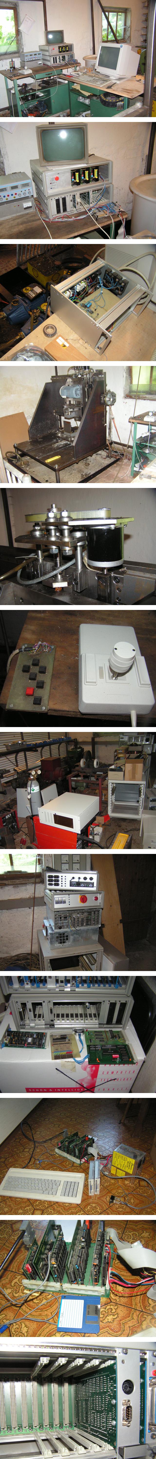

Sicher besteht Interesse. Auf CAD.DE kommen wohl auf einen Schreiber über 100 Leser.
Eines meiner Projekte, ich bau gern massiv. Wege 700x700x350mm, ca. 3kW Spindelleistung. Die damalige Steuerun war ein handgelöteter Z80-Rechner...
http://ww3.cad.de/foren/ubb/uploads/murphy2/murphy_NDR.jpg
