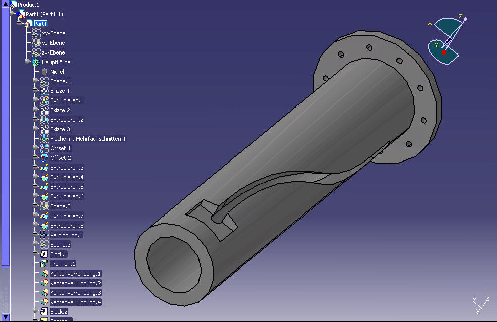

Hallo liebe CAD gemeinde.
Ich verwende Catia V5, bisher zusammen mit VisualMill und DeskProto. Diese können jedoch die 4. achse nur zwischen 3-achs bearbeitungsschritten drehen, oder auch nur normal zur a-achse bearbeiten.
Meine Frage: welches CAD/CAM Modul ist geeignet um eine nut wie unten dargestellt ist zu erzeugen?
Vielen Dank

Hallo Hank,
ohne es näher zu kennen, würde ich aber vermuten, dass das CAM-Modul von Catia V5 das können sollte. Ansonsten gibt es einige Vertreter, die das können:
NX (Unigraphics), Esprit, hyperMILL, tebis, WorkNC sind nur Beispiel. Es gibt sicher noch ein paar mehr.

Hy,
danke für die Antwort. Im Catia selbst komme ich leider nicht so weit das er mir die G-codes für die dargestellten Fräsbahnen ausspuckt. Ich werde mal in den entsprechenden Subforen von den von dir genannten Modulen stöbern.
