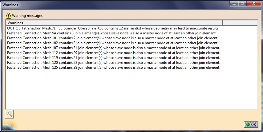

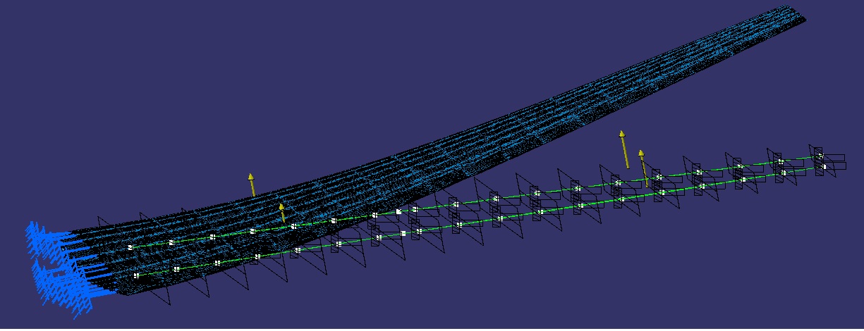

ich habe mal wieder ein Problem mit meiner FEM Analyse. Führe gerade eine FEM Analyse an einem Tragflügel durch. Alle Kontaktbedingungen zwischen den einzelnen Teilen sind gesetzt. Ich habe über Doppelklick auf OCTREE auch die Standard Angaben von Catia deutlich herabgesetzt.
Jetzt bekomme ich aber immer noch ein paar Fehlermeldungen (siehe Bild) mit denen ich aber nicht so recht was anfangen kann. Bin noch Neuling was FEM mit Catia angeht.

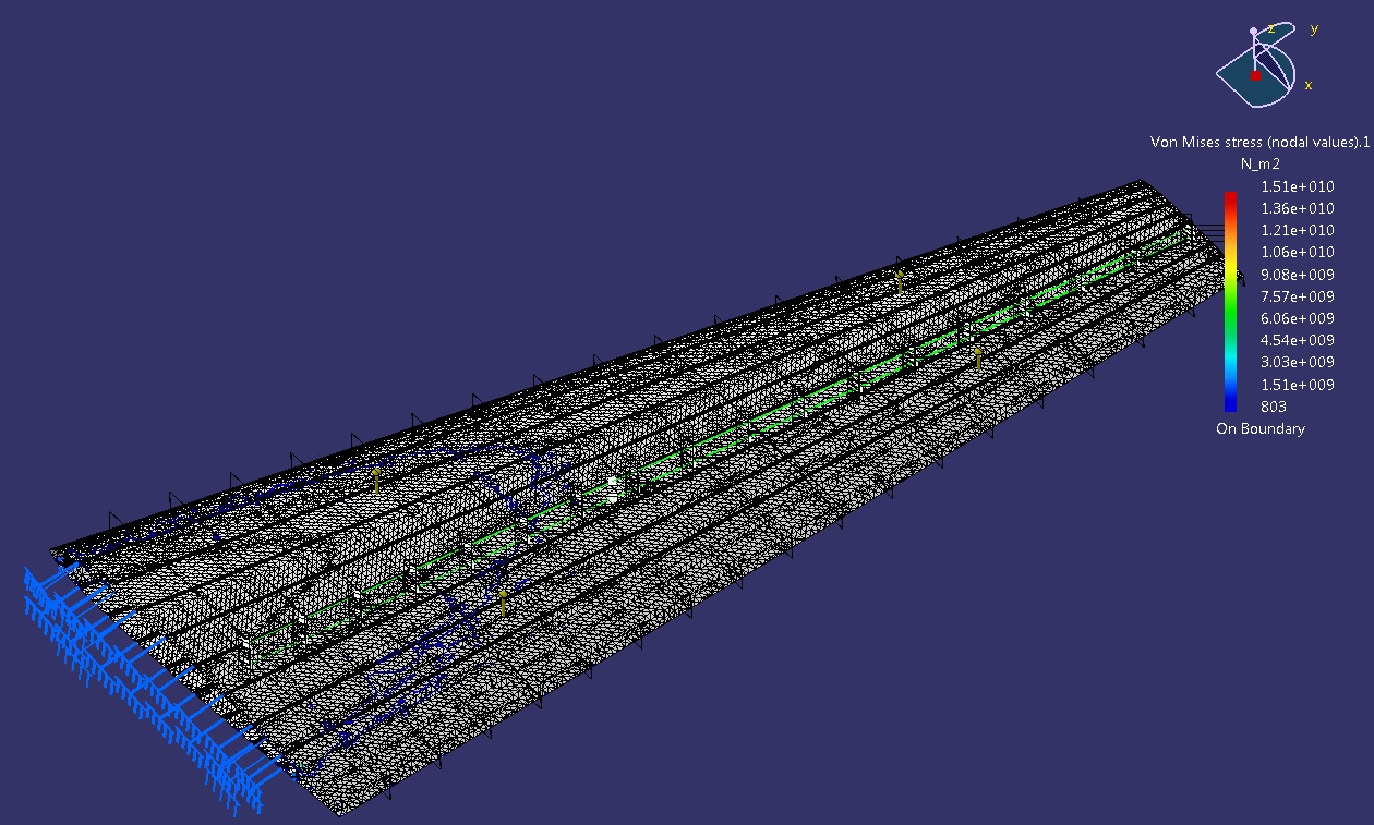

Hab die Berechnung dann trotzdem mal weiter laufen lassen und die Ergebnisse sagen auch nur bedingt zu. Die von Mises Spannung sieht irgendwie nicht korrekt aus. Die Belastung von 50.000N/m^2 (was weit weit jenseits von dem ist womit ich den Flügel belasten möchte) scheint den Flügel nicht wirklich zu stören. Liegt dies an den Fehlern in der Fehlermeldung?
Die Verformung wiederum sieht realistisch aus.
Sieht mir auf den ersten Blick so aus als ob sich bei den Kontaktbedingungen keine Netzknoten treffen.
Original erstellt von Eltono:
...Die von Mises Spannung sieht irgendwie nicht korrekt aus.
An was machst Du das aus?

Die von Mises Spannung kam mir deswegen falsch vor, weil der Flügel komplett blau war (also kaum Spannung vorhanden). Hab aber herausgefunden, dass man die Farb-Skala selbst definieren kann. Meine vorher gelesen zu haben, dass CATIA das automatisch nach der Dehngrenze des Materials auslotet. Dem scheint aber nicht so zu sein.

Hiermit meinte ich, dass der gesamte Flügel blau dargestellt wird. Das hat sich mit der falschen Skalierung wie oben beschrieben schon geklärt.

durch lokale Verfeinerung des Netzes bei den Stringern konnte ich einige Fehlermeldungen eliminieren. Jetzt hab ich nur noch diese Fehlermeldungen mit den Kontaktbedingungen mit denen ich nichts anfangen kann. (siehe Bild)
Ein Kontakt hat immer genau zwei sich berührende Flächen, die hier offenbar als "master" und "slave" unterschieden werden.
(Ich vermute, der master wird als unbeweglich angenommen und der slave als beweglich.)
Die Fehlermeldung besagt, dass mehrere Teile gleichzeitig master eines Kontaktes und slave eines anderen sind. Ein Teil sollte aber für alle Kontakte, an denen es beteiligt ist einheitlich master ODER slave sein. Da solltest Du die Orientierung dieser Kontaktpaare untersuchen und darauf achten, dass die Gleichzeitigkeit der Rollen von master und slave nicht vorkommt, also bei einigen Kontakten die Zuordnung entsprechend umkehren.
Allerdings ist eine Warnung eben keine Fehlermeldung.
"Wird eventuell zu einer Ungenauigkeit führen" verlangt nach einer Prüfung. Aber es ist dem guten Urteilsvermögen des Anwenders überlassen, ob ALLE diese Warnungen beseitigt werden MÜSSEN.
genau, dem ist nicht so. Die Skalierung musst Du schon selbst machen.

Wie kann man das realisieren? Oder wie kann ich prüfen ob sich die Knoten treffen oder nicht?
Lasse dir das Netz anzeigen. Die Netze der Kontaktbedingungen sollten aussehen wie eine "Lötstelle" und nicht wie ein Spinnennetz. Also es sollten bei den Kontakten viele Knoten vorhanden sein.
Das sehe ich wie Rainer Schulze.

als kleiner Nachtrag: Ich habe meinen Flügel inzwischen so weit, dass die FEM-Analyse ohne Warnungen oder Fehlermeldungen durchläuft. Bei denVerbindungsfehlern stellt sich raus das manche Rippen noch auf "linear" und nicht auf "parabolisch" eingestellt waren. Jetzt wo alle Komponenten auf "parabolisch" eingestellt sind gibt es keine Probleme mehr.
