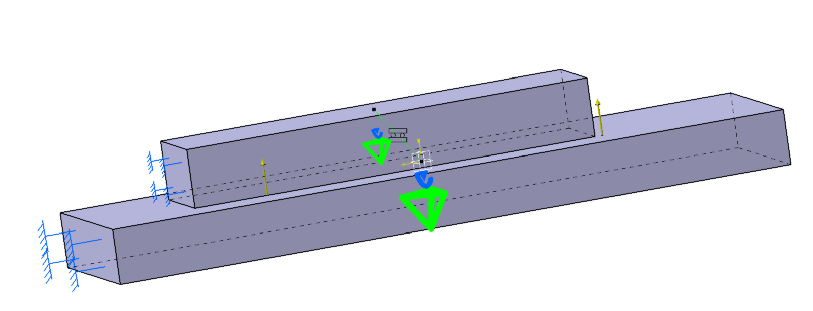

ich habe in meinem Projekt mal wieder ein Problem. Ich habe mit CATIA was Konstruieren schon einiges an Erfahrung, ich versuche gerade mir das FEM Modul von CATIA anzueignen. Um mal zu zeigen wo die Reise hingehen soll hab ich mal zwei Bilder von meinem Tragflügel hochgeladen. Beim einen ist die Außenhaut ausgeblendet um das Innenleben besser sehen zu können. Daran würde ich gerne eine FEM Analyse machen um zu schauen wie die Konstruktion die Belastung aushält.
Der Flügel ist als Einstieg natürlich etwas komplex und es wurde auch direkt mit allerhand Fehlermeldungen belohnt. Daher hab ich mir erstmal ein Buch ausgeliehen welches sich genau mit dem FEM Modul von CATIA beschäftigt. Hab vorher auch schon mal etwas mit Nastran/Patran gearbeitet. Ganz unbekannt ist mir die Materie also nicht nur mit dem CATIA FEM Modul hab ich noch nie gearbeitet.

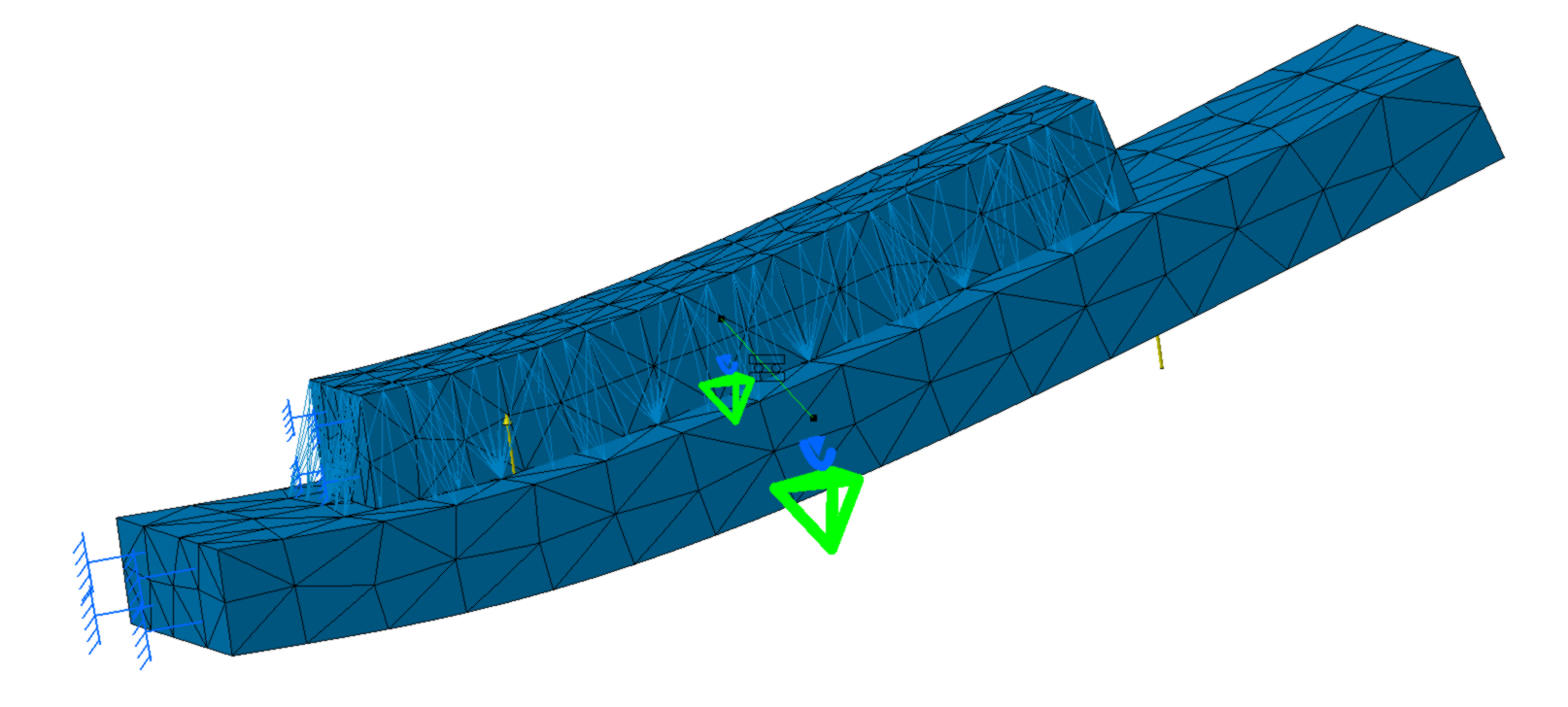

Ich hab mich dahingehend erstmal mit einfacheren Strukturen und hier habe ich auch direkt Probleme. Bei meinem Tragflügel sind die Positionen der Teile durch die Geometrie bestimmt also nicht durch irgendwelche Bedingungen. Daher hab ich mir einfach mal zwei Balken konstruiert, ebenfalls durch die Geometrie bestimmt und hab da eine Flächenlast drauf gegeben (siehe Bilder). Hab dann einfach mal eine General Analysis Connection vergeben (Line Analysis Connection verursacht übrigens das gleiche Bild). Das funktioniert zumindest ohne das CATIA meckert. Allerdings wird der eine Balken nicht vom anderen beeinflusst (siehe Bild). Die Flächenlast wirkt nur auf den Unteren Balken und der Obere Balken müsste sich ja eigentlich mit verbiegen.

Servus,
Du musst die beiden Balken noch mit einem Kontakt versehen. Zuerst musst Du eine Analyseverbindung (glaube "General Analysis Connection") erzeugen (zwischen den beiden Balken) und der dann die Eigenschaft "Kontakt" oder ähnliches zuweisen (sowas wie "Contact" oder "surface slider") je nachdem was Du brauchst.
Sorry, habe gerade kein CATIA zur Hand. Sollte so aber passen.

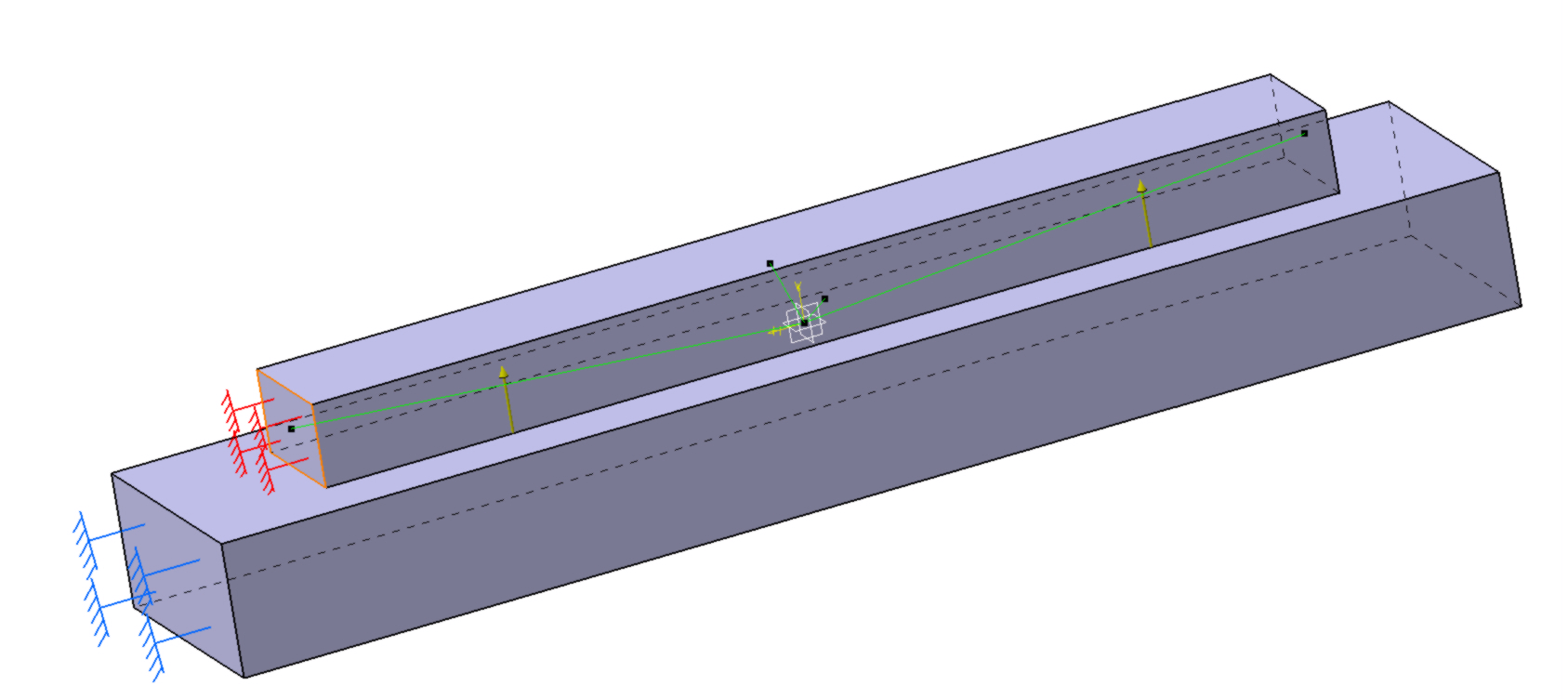

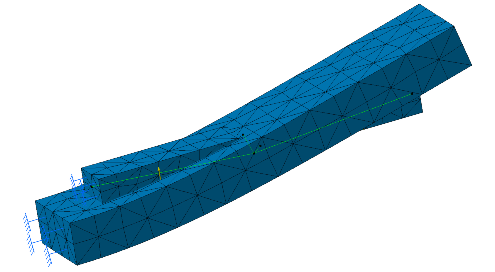

erstellt am: 28. Okt. 2015 10:08    Editieren oder löschen Sie diesen Beitrag!  <-- editieren / zitieren -->   Antwort mit Zitat in Fett Antwort mit kursivem Zitat    Unities abgeben: 1 Unity (wenig hilfreich, aber dennoch)2 Unities3 Unities4 Unities5 Unities6 Unities7 Unities8 Unities9 Unities10 Unities
nach ein, zwei Versuchen hat das dann auch funktioniert. Kannte die Funktion "Contact Connection Properties" sogar schon, allerdings wusste ich nicht das man das in Verbindung mit der "General Analyse Connection" benutzt.
Ein kleineres Problem habe ich noch. Damit die Berechnung funktioniert musste ich auch den oberen Balken mit einem Festlager versehen. Ist der nicht eigentlich über die Kontaktbedingung ausreichend definiert? Die ist ja quasi auch ein Festlager. Weiß nämlich nicht ob ich das beim Flügel umsetzen kann alles mit Lagern zu definieren.

erstellt am: 30. Okt. 2015 14:07    Editieren oder löschen Sie diesen Beitrag!  <-- editieren / zitieren -->   Antwort mit Zitat in Fett Antwort mit kursivem Zitat    Unities abgeben: 1 Unity (wenig hilfreich, aber dennoch)2 Unities3 Unities4 Unities5 Unities6 Unities7 Unities8 Unities9 Unities10 Unities Nur für Eltono 10 Unities + Antwort hilfreich
Der Kontakt (ohne Reibung) verhindert eine freie Translation vom oberen Balken. 5 Starrkörpermoden sind also noch frei und müssen gebunden werden. Wie man das macht muss der Anwender entscheiden.
