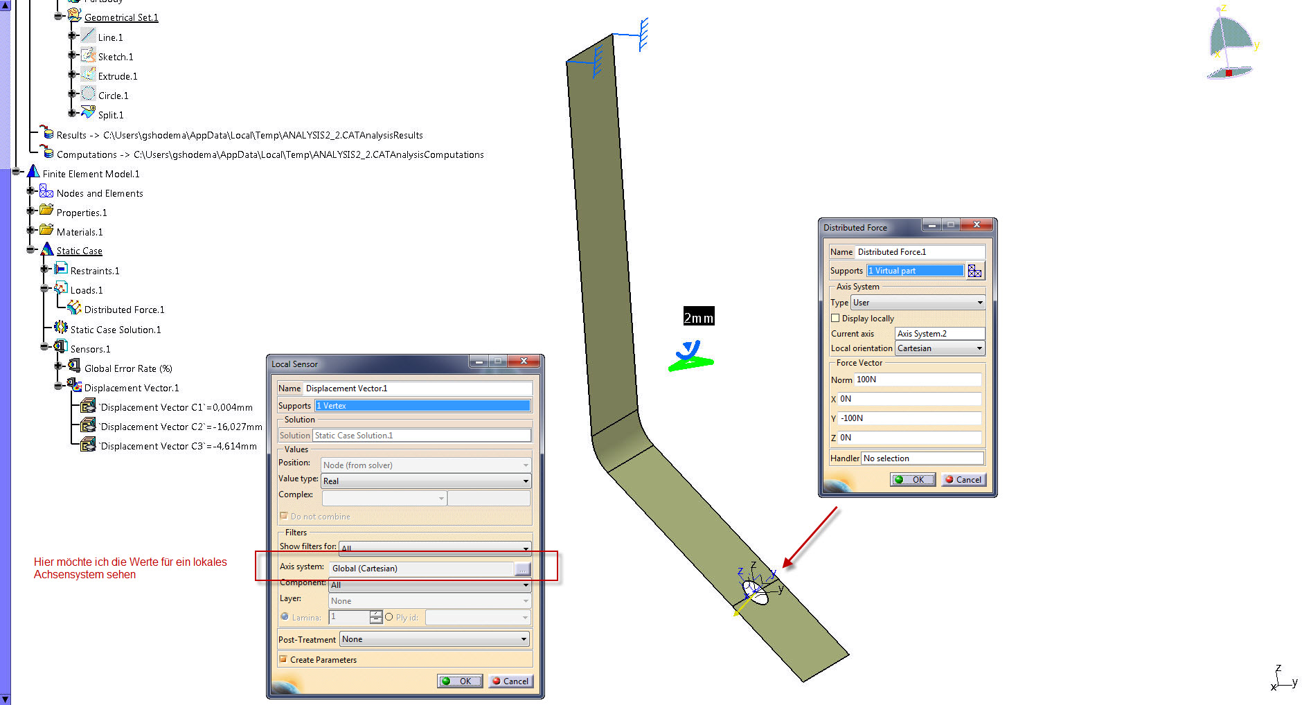

Hallo zusammen, ich habe ein Problem mit dem Local Sensor, Displacement Vector beim Static Case
Ich hoffe mein Anhang erklärt einiges.
Es geht darum, dass ich eine Kraft über ein lokales Koordinatensystem aufbringe. Ich benötige als Ergebnis die Verformung in den einzelnen Vektoren an einem lokalen Punkt. Also Local Sensor, Displacement Vector ausgewählt.  Die Werte sollen aber nicht das globale Achsensystem als Referenz nehmen sondern das lokale Achsensystem über das ich die Kraft aufgebracht habe. Leider ist der entsprechende Button gedimmt über den die Achsensystem ausgewählt werden könnten.
Wie kann ich ein lokales Achsensystem auswählen? Wo liegt mein Fehler?

Das Rätsel hat sich gelöst. Dassault typisch wird hier eine zusätzliche Lizenz benötigt, EST
