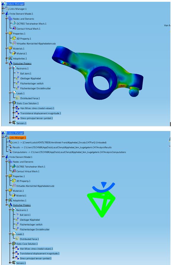

ich bin gerade dabei Übungsaufgaben aus dem Buch "Finite-Elemente-Methoden mit Catia V5.." von Werner Koehldorfer zu simulieren.
Leider bin ich bei der Übung "Kipphebel" stehen geblieben.
CATPart sowie CATAnalysis stehen online zur  Verfügung.
http://downloads.hanser.de/getDoc.asp?doc_id=21915153131-76
Die Dateien heißen:
    Kipphebel.CATPart
    Kipphebel_fem_kugelgelenk.CATAnalysis
Hat jemand vielleicht diese Übung schon gemacht oder kann es nachvollziehen was dort gemacht worden ist?

Wo genau ist denn das Problem?

Also wenn ich die CATAnalysis starte, wird mir die simulation angezeigt, sobald ich aber etwas verändern will oder einfach nach gucken will wo welcher Randbedingung gesetzt wurden ist verschwindet das Bauteil komplet. (siehe anhang).
Insbesondere weiß nicht wie er das Glenk simuliert hat?

Bitte Systeminfo ergänzen.
Die richtige Datei scheint nicht dabei zu sein: in der CATAnalysis wird auf eine "Kipphebel_Einsatz.CATPart" verwiesen, es ist aber nur eine "Kipphebel.CATPart" dabei.
(kannst ja mal probieren über den Schreibtisch das andere Part dranzuhängen)

Vielen Dank bgrittmann,
ja stimmt, jetzt sehe ich es auch.
Der Autor beschreibt in seinem Buch "Kipphebel.CATPart" was er leider nicht hochgeladen hat. Und das "Kipphebel_Einsatz.CATPart"  kommt in seinem Buch gar nicht vor.
Naja zumindestens weiß ich nun woran es liegt.
