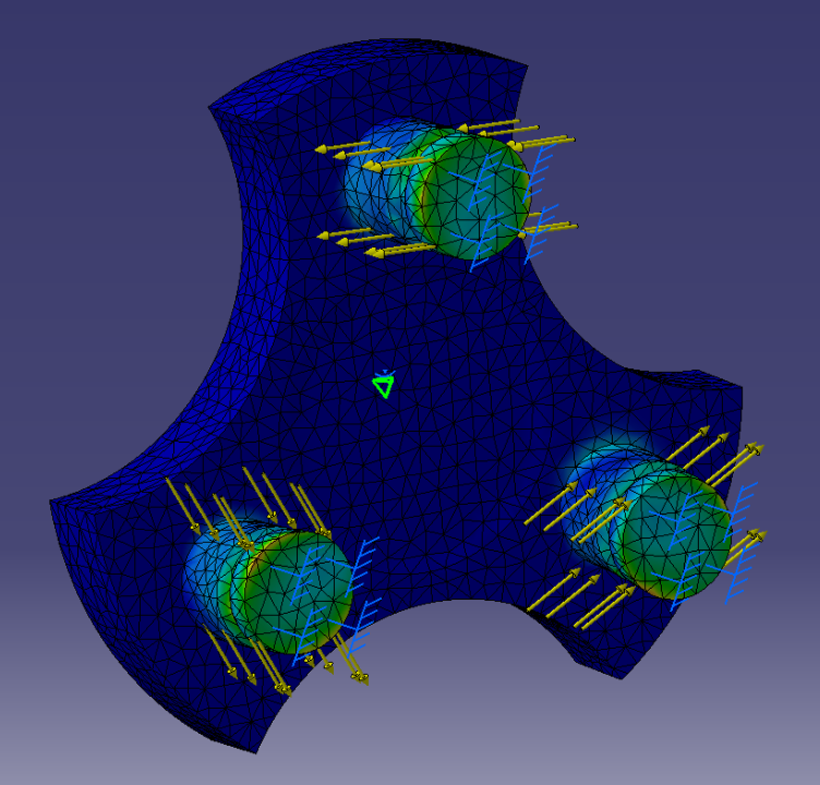

Hallo liebe Community,
für mein aktuelles Projekt habe ich ein Problem, bei dem ich nicht recht weiterkomme.
In den angehängten Bildern seht ihr das Objekt. An drei Stellen wird eine gleich große Belastung (400N) aufgebracht.

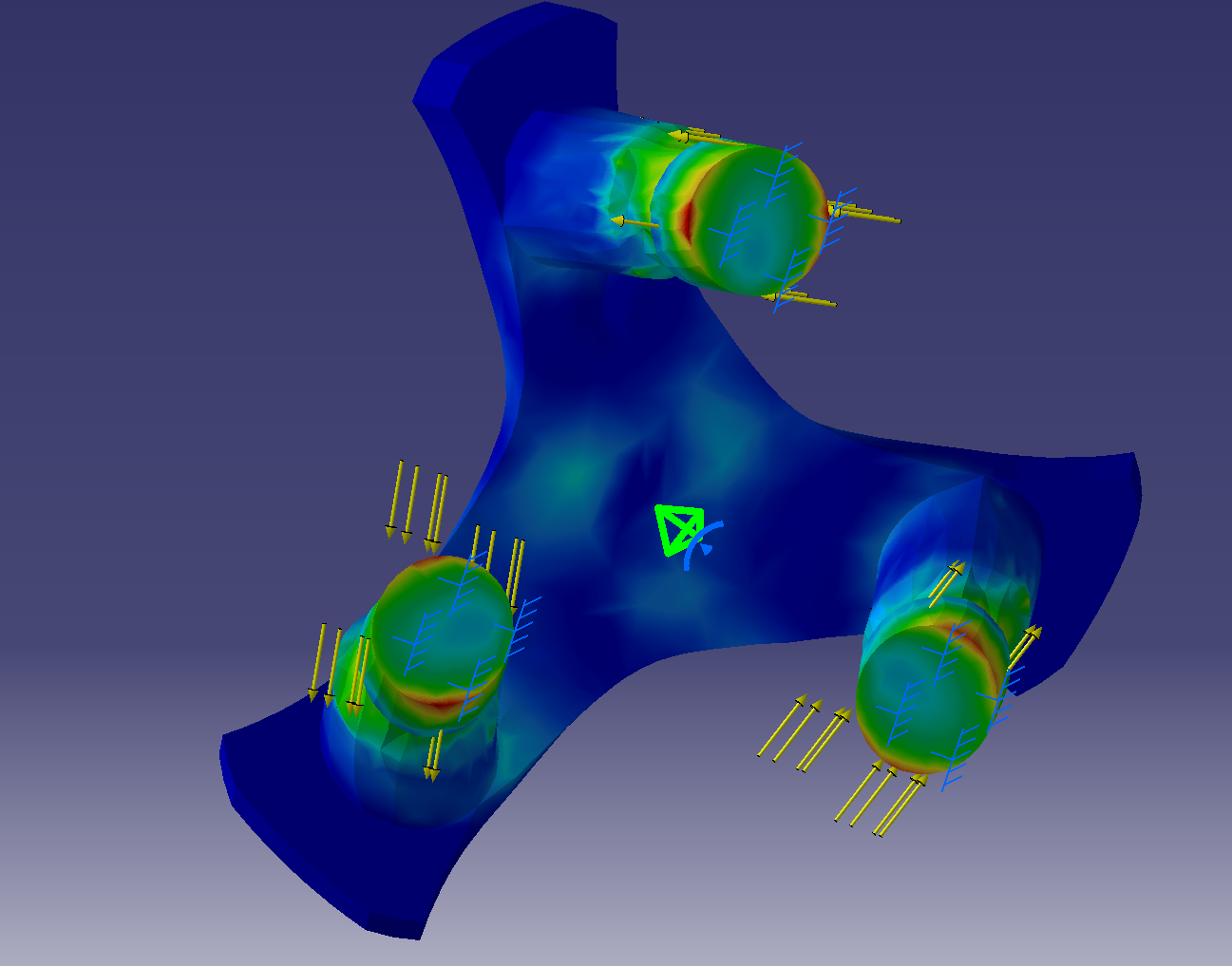

Die Aufgabenstellung ist, herauszufinden wieviel Material man aus dem Träger herausnehmen kann, damit das Teil die Belastung erträgt. Eine Sicherheit von 1,25 soll eingehalten werden. Als zweites wäre interessant an welcher Stelle das Material dann versagt.
Die beiden Bilder ein Vorschlag und eine extremdarstellung, was passiert wenn man sehr viel Material wegnimmt.
Wie berechne ich das am besten? Via CATIA?
Ich wäre für jede Hilfe sehr dankbar
Claussen

Wo man Material einsparen könnte kann dir ein FEM Programm allein nicht sagen. Dafür müsstest du eine Topologieoptimierung machen. Ansonsten in CATIA mit Ingenieursverstand selbst Material entfernen, wieder rechnen, usw.
Wo das Material zuerst versagt, kann dir CATIA auch nicht sagen. Dafür müsstest du nichtlinear rechnen und Schädigungsparameter definieren. Aber vielleicht hilft schon der Blick auf die max. Hauptspannung in CATIA.

Vespafahrer
Beiträge: 822
Registriert: 12.02.2007
erstellt am: 28. Apr. 2015 19:14    Editieren oder löschen Sie diesen Beitrag!  <-- editieren / zitieren -->   Antwort mit Zitat in Fett Antwort mit kursivem Zitat    Unities abgeben: 1 Unity (wenig hilfreich, aber dennoch)2 Unities3 Unities4 Unities5 Unities6 Unities7 Unities8 Unities9 Unities10 Unities Nur für von Claussen 10 Unities + Antwort hilfreich
Servus,
Original erstellt von Mustaine:
... Ansonsten in CATIA mit Ingenieursverstand selbst Material entfernen, wieder rechnen, usw.
genau so. Obwohl hierbei auch "Technikerverstand" genügt  . In den Bereichen mit wenig Spannung kann im Normalfall auch Material entfernt werden.
