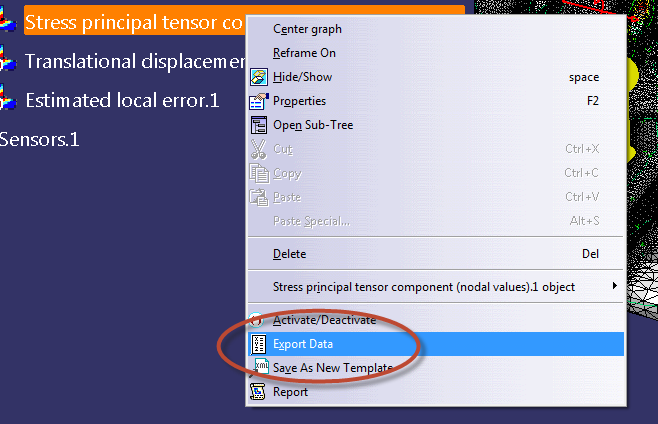

kann man aus einem Analysismodell in Catia die erstellte Verformung ( Von Mises Stress ) in eine cgr oder step/ iges Datei umwandeln oder in ein Flächenmodell?
Danke und Grüße

Kannst die Daten (Von Mises Stress) Exportieren. Siehe Bild.
Flächenmodell geht nicht.
Gruß Uwe

Hallo Uwe,
danke, dass 3DXML auch zur Auswahl steht, hatte ich komplett übersehen.
Wenn ich das Exportierte Modell nun in Catia lade, macht er automatisch ein Product auf, aus dem ich kein AllcatPart machen kann, um in der Lage zu sein, die aussenfläche abzugreifen - das bleibt leer.
Wie kann ich nun aus dem Product die gesamte Aussenfläche abgreifen, weißt du das zufällig auch?

Hier findest du eine Möglichkeit um cgrs in Flächen umzuwandeln.
(3dxml sind letztlich nur cgrs, in Catia öffnen und wieder abspeichern)
Allerdings wird die Datenmenge sehr hoch. (tesselierte Flächen)

Mit der Lizenz vom Realistic Shape Optimizer (RSO) kann man die verformte Struktur wieder in Geometrie umwandeln. Die Funktion die das kann heißt Digitized Morphing.
