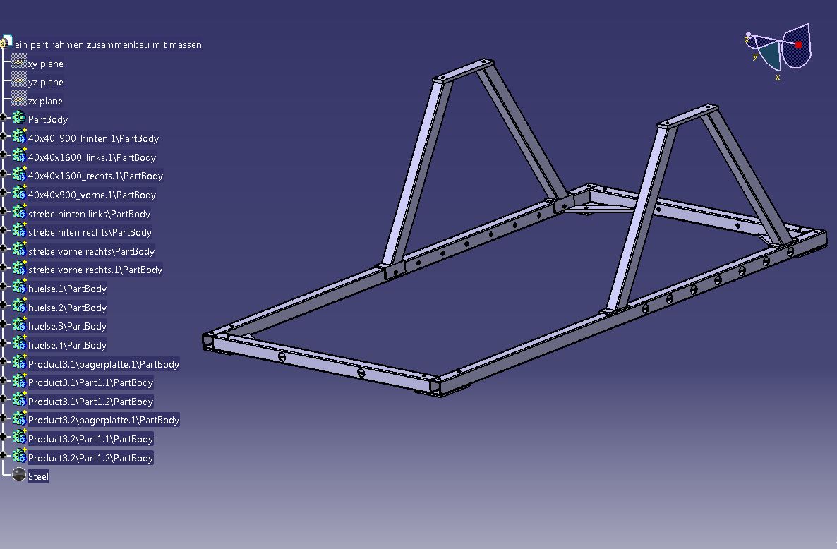

Ich möchte eine Schweißkonstruktion mit Hilfe von FEM in meinem Catia V5 R19 berechnen.  Nun zu meinem Problem. Ich habe die Konstruktion im Assembly Design zusammen gefügt und anschließend mit Tools---> CATPart aus Prudukt generieren zu einem Part abgeleitet. Wenn ich mich anschießend im Gernerative Structural Analysis Tool befinde, kann ich weder ein Netzt noch angreifende Kräfte an meinem Bauteil anbringen.
Nun ist meine Frage, was kann ich tun, dass ich mein zusammengesetztes Part so berechnen kann, wie ich es von einem normalen Part ( zB. einem Balken) her kenne?
Um besser nachvollziehen zu können wie mein Strukturbaum aussieht habe ich diesen Screenshot erstellt.

Fasse mal alle Körper (Teile) mit Boole'schen Operationen im Hauptkörper (PartBody) zusammen. Diesem solltest du dann noch ein Material zuweisen.
PS: Wie aussagekräftig die FEM-Ergebnisse sind musst du selbst bewerten.
