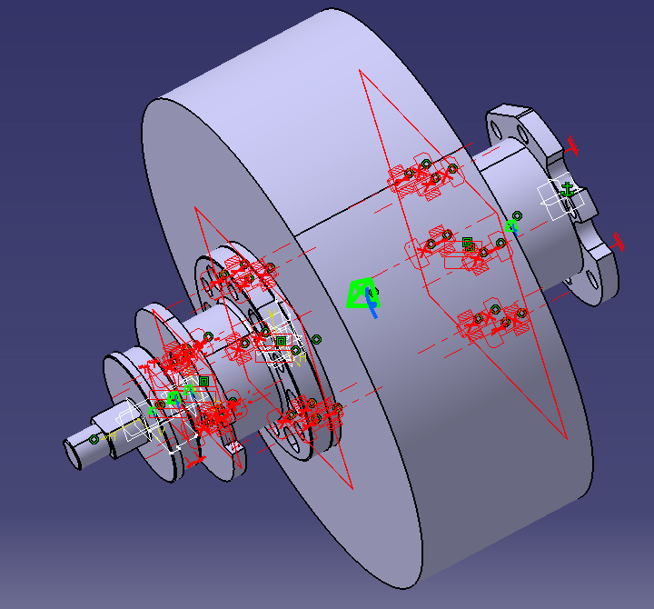

Ich möchte eine FEM Simulation zu einem Antriebsstrang eines Elektromotorradprototypen
überprüfen. Ich muss dazu sagen, das ich mit CATIA noch nie eine FEM Simulation durchgeführt habe.
Ich habe die Bauteile über eine virtuelle Bolzenverbindung verbunden (in der Realität eine Schraubenverbindung).

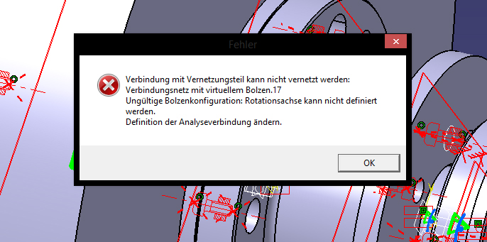

Bei einigen Bolzen kommt nun folgende Fehlermeldung:
"Verbindung mit Vernetzungsteil kann nicht vernetzt werden:
Verbindungsnetz mit virtuellem Bolzen. 17
Ungültige Bolzenkonfiguration: Rotationsachse kann nicht definiert werden.
Definition der Analyseverbindung ändern."
Irgendwie weis ich nicht woran es liegt. Bei anderen Bohrungen (Geometrisch ähnlich) liegen keine Fehler vor.

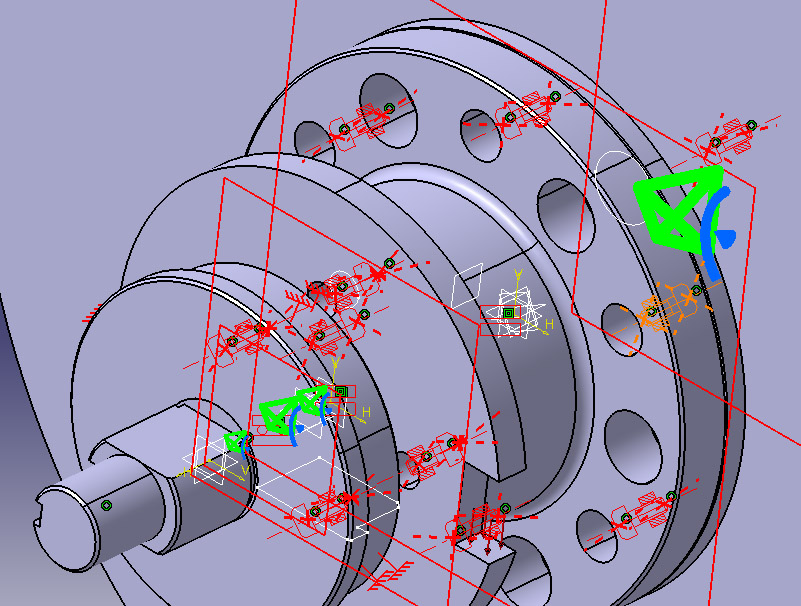

Ein Bild Deines Aufbaus könnte hilfreich sein.

Hallo, vielen Dank für den Hinweis. Ich habe die Bilder hier ins Forum hochgeladen.
Anbei auch Bilder des Aufbaus. Vorne wird die Kraft eingeleitet, hinten befindet sich ein Festlager. Die Bauteile sind über virtuelle Bolzenverbindungen miteinander verbunden (Macht man das so bei einer Schraubenverbindung?).
