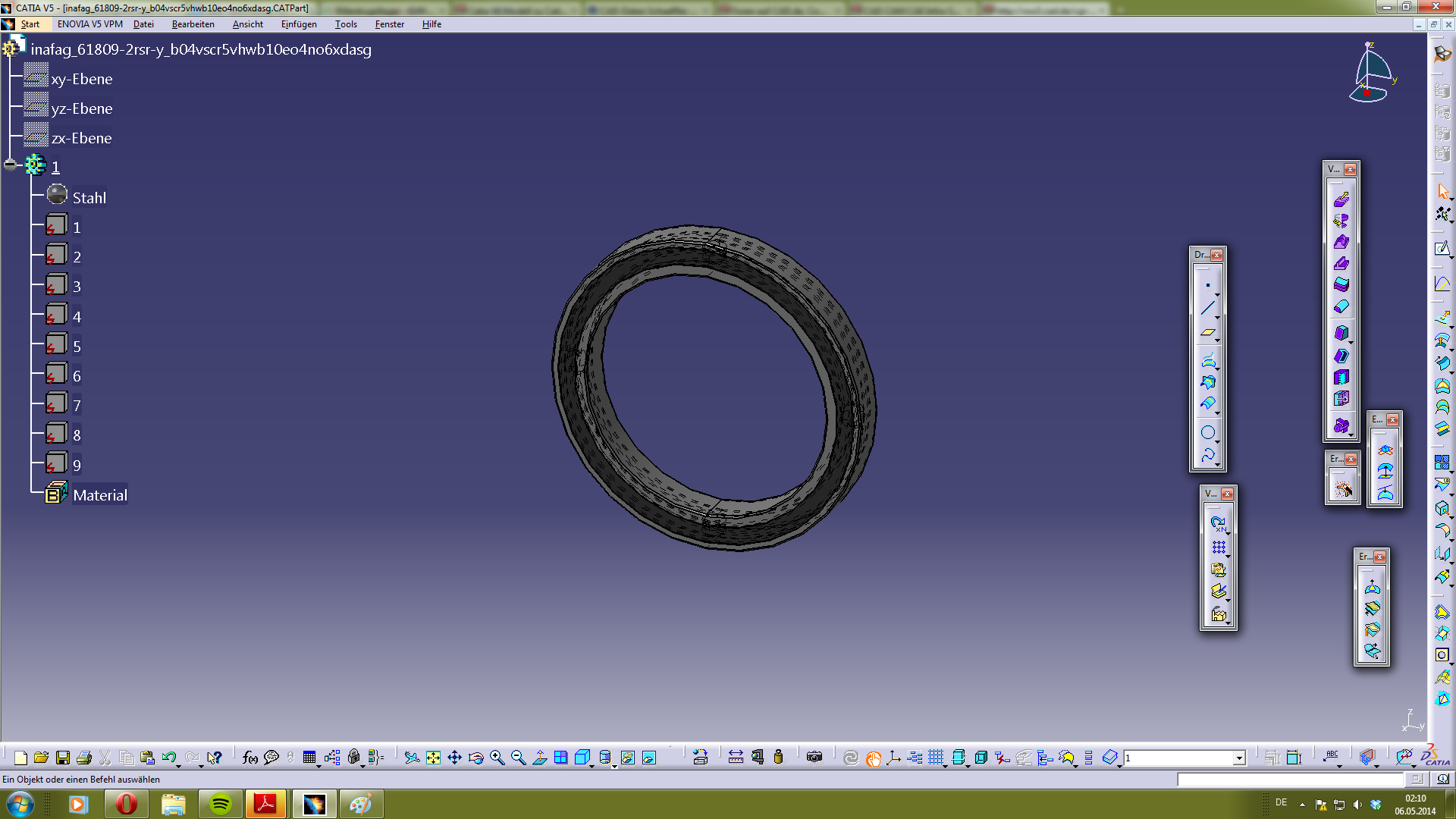

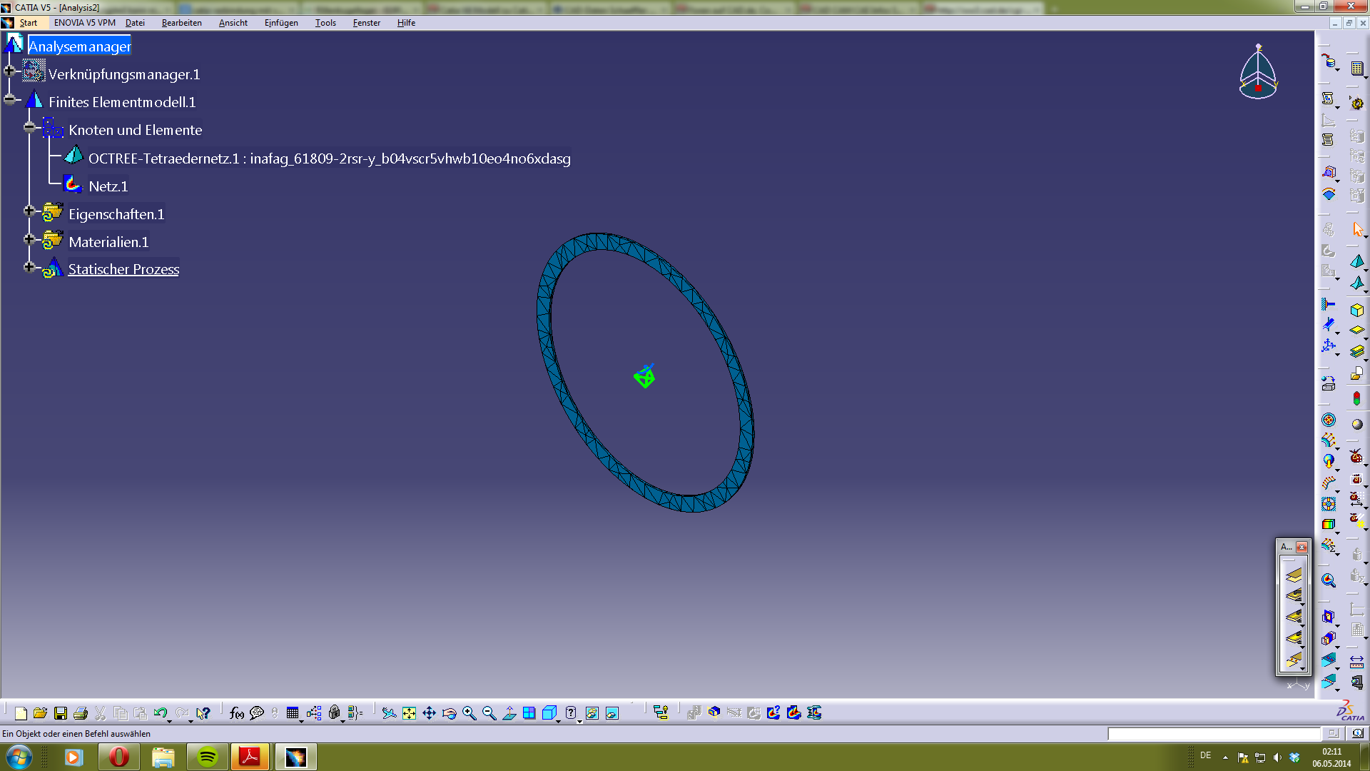

Servus,
ich muss eine Analyse von einer Baugruppe machen, jedoch wird bei einem Bauteil das Netz fehlerhaft erstellt und kann somit nicht meine Kontakteigenschaften übernehmen. Ich habe das Teil mal alleine versucht zu bearbeiten, aber ohne Erfolg. Es handelt sich hierbei um ein Rillenkugellager 61809-2RSR-Y, welches ich bei Traceparts runtergeladen habe. Bin für jegliche Hilfe dankbar  !!!

Musst du wirklich die Baugruppe so genau abbilden, dass du auch das Kugellager so detailliert simulieren musst?
Was willst du in der Baugruppe auslegen?
IMHO ist es ein hoher Aufwand ein Kugellager mit allen Einzelteilen genau in FEM abzubilden (dass auch die  richtigen Steifigkeit herauskommen).
Ggf kannst du auch die Steifigkeit der Lager vom Hersteller bekommen und diese dann vereinfacht (als virtuelles Teil?) in die Simulation einbinden.

Danke  .Als virt. Teil ist eine gute Idee. Nur bin ich mir nicht so sicher wie ich das auslegen muss, da das Lager mehreren Kontaktbedingungen mit anderen Bauteile hat.
