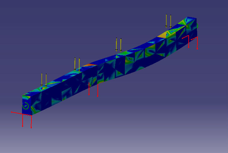

erstellt am: 08. Apr. 2014 18:31    Editieren oder löschen Sie diesen Beitrag!  <-- editieren / zitieren -->   Antwort mit Zitat in Fett Antwort mit kursivem Zitat    Unities abgeben: 1 Unity (wenig hilfreich, aber dennoch)2 Unities3 Unities4 Unities5 Unities6 Unities7 Unities8 Unities9 Unities10 Unities
ich habe Catia auf dem neuen Laptop zum Laufen bekommen und muss sagen dass mit dem Intel i3 und der Standardgrafikkarte doch gut zu arbeiten ist. Geruckelt oder lange geladen hat es noch nie.
Nur bei den Von-Mises-Spannungen bei der Analyse gibt es ein Problem: es sieht so aus, als wären die farbigen Tetraederoberflächen in der falschen Reihenfolge auf dem Balken, alles ist bunt. Sobald man die Ansicht in irgendeine Richtung bewegt/zoomt, flimmert es und ein anderes Bild ergibt sich.
Liegts doch an der Grafikkarte? Gegen längeres Laden hätte ich ja nichts, wenn das richtige Bild rauskommt.    Es ist aber absolut Ruckel- und Verzögerungsfrei.
Hat jemand Hilfe?
Vielen Dank schon mal,
Jan

danke schonmal. Die Werte gehen von 0 bis etwas über 8MPa und die Mises-Spannung wird ja auch normal angezeigt (bunte Linien), wenn ich den Balken z.B. mit "Schattierung mit Kanten" anzeigen lasse. Nur wenn ich auf Materialoberfläche schalte, wird der kontinuierliche Farbverlauf nicht richtig angezeigt.
Ich mache die FEM-Geschichten ja erst seit Anfang dieses Semesters, so viele Funktionen kenne ich da sowieso nicht. Ich bin mir also recht sicher, dass ich nur eine Analyse habe und immer nur eins von den Bildern "verformtes Netz", "Mises-Spannung", "Hauptspannungstensor" etc. aktiviert habe.
Das Balkenmodell wurde uns vorgegeben. Das Tetraedernetz ist das ganz normale. Ich habe jetzt testweise die Elementgröße verkleinert auf 10mm, es sieht aus wie vorher (nur kleinere Farbbereiche auf dem Balken) bis auf dass es sich nicht mehr ändert wenn man den Balken bewegt/dreht...

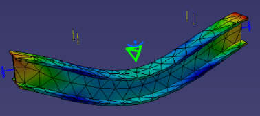

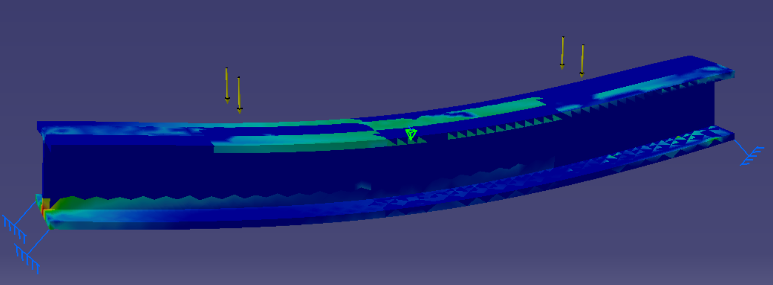

Der Ersteller dieses Threads hat doch das Problem schon relativ gut beschrieben.
Wenn ich mir die von Mises-Spannung anzeigen lasse, wird in der Ansicht Schattierung mit Material nur dieses Farb-Geflimmer angezeigt.
In der Ansicht Drahtmodell werden die Spannungen jedoch normal dargestellt.
Egal welches Werkstück ich analysiere, obgleich es nur ein Stück Rundstahl o.ä. ist, es wird nie ein ordentlicher Farbverlauf dargestellt.
Ich habe zum Vergleich zwei Bilder beigefügt.
Das erste habe ich aus dem Internet und das zweite ist auf meinem MacBook entstanden.

Veraltete Grafiktreiber waren das Problem.
