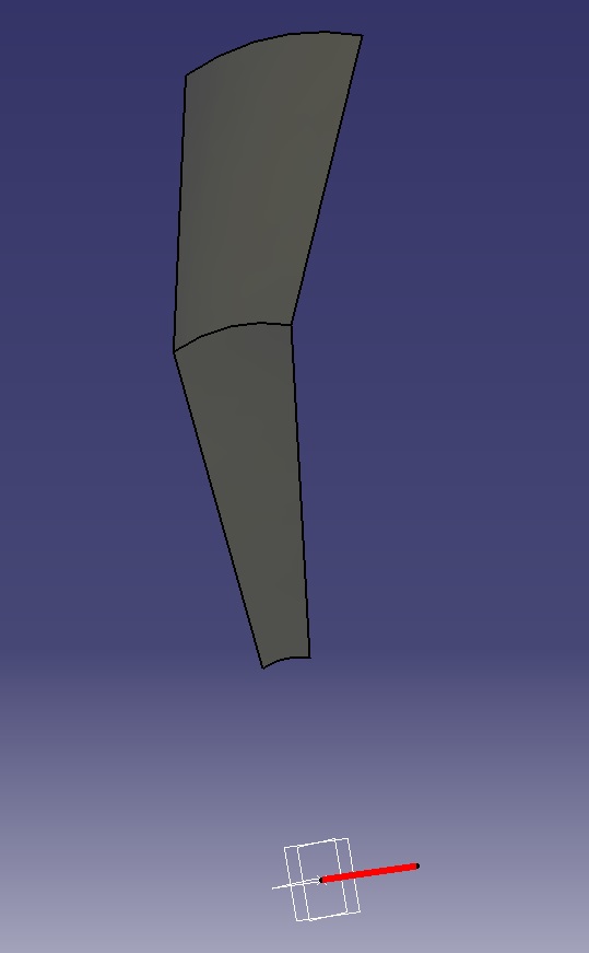

Hilfe liebe Leute,
ich habe mich nun doch entschlossen hier anzumelden, da ich absolut nicht weiter komme.
Ich soll die angehängte Rotationsschale mit 10.000 rpm um die unten eingezeichnete Achse drehen lassen.
Leider verstehe ich (aber nicht nur in diesem Beispiel) nicht den Umgang mit den Randbedingungen etc.
Vielleicht kann mir einer von euch da mal ein wenig auf die Sprünge helfen, da ich echt nicht mehr weiter weiß.
Zur Lagerung steht nichts da, es soll einfach nur rotieren.
Ich wäre euch echt dankbar für jede Hilfe !!

Ich verstehe schon die Aufgabenstellung nicht so ganz. Ist das nur ein Teilausschnitt der Schale?

Versuch mal eine Skizze zu machen was genau simuliert werden soll.

Also es handelt sich um ein Teilstück einer Schale, da wir für die Verkürzung der Rechenzeit die Symmetrie nutzen sollen.
Diese Rotationsschale soll sich nun mit 10.000 rpm um die rote Achse drehen, wie z.B. eine Flexscheibe.
Wie das ganze im Innendurchmesser gelagert werden soll ist nicht angegeben...

Wie groß ist die Tiefe der Bauteile?
Um die Randbedingungen für den Teilausschnitt zu setzen, würde ich eine Periodizitätsverbindung benutzen.
Anschließend ein starres virtuelles Teil für die Lagerung in der Mitte und nur die Drehung um die gewollte Achse zulassen. Die Frage ist auch was du als Ergebnis heraus bekommen sollst/willst.

ich nehme an, dass man sich hier mit der Symmetrie etwas näher beschäftigen soll.
Faustregel: bei 2D Elementen (wie in deinem Beispiel), musst du die Richtung, die "normal" auf die Linie zeigt (am besten lokal anzeigen lassen) sperren und dazu jeweils 2 Rotationen. BSP: x-Richtung sperren, dazu Drehung um y und z sperren oder wenn du y-Richtung sperrst, musst du die Rotation x und z sperren.
Bei 3D Elementen reicht es nur die translatorische Richtung sperren.
