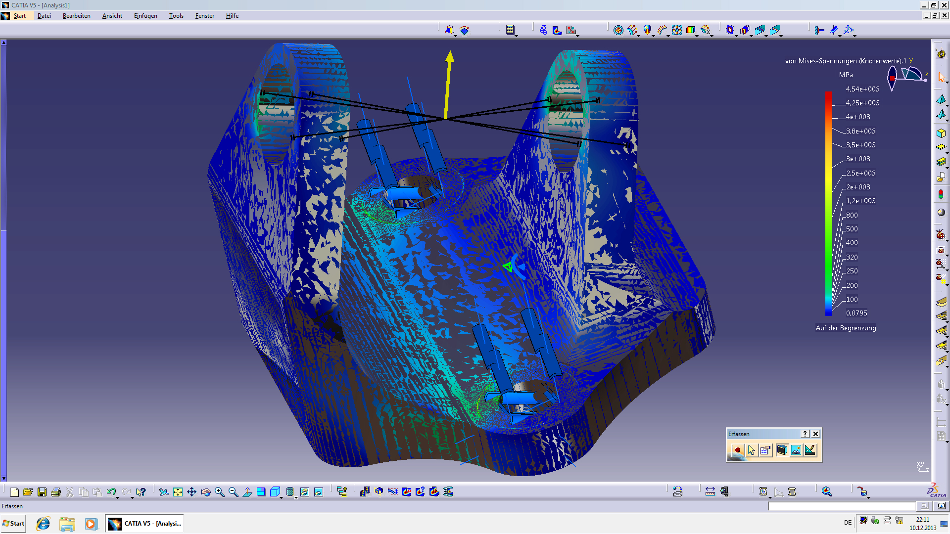

Hallo Leute,
habe ein Problem mit der Kerbwirkung bei Catia V5 FEM.
Catia gibt mir bei Kerben/Kanten übertrieben hohe Spannungen, die sich auch nicht durch Kantenverrundungen wegbekommen lassen.
Wenn ich feiner vernetze wird das Problem nur noch schlimmer.
Habe ein parabolisches OCTREE-Tetraedernetz mit 1mm Größe, absolutem Durchhang von 0,5mm und proportionalem Durchhang von 0,2.
Was mache ich falsch??
Vielen Dank für eure Hilfe!

Servus,
erst mal Willkommen im Forum!
Ein feineres Netz macht es nicht unbedingt besser! Hast Du mal geschaut wie es mit deiner "Precision" aussieht? Um die 10% sind absolut ausreichend.
Wenn Du das Netz anschaust, wie sieht es denn an deinem Radius aus? Probiere mal das Netz nur Lokal am Radius zu verfeinern.
Mach bitte mal ein Bild von deinem Netz.

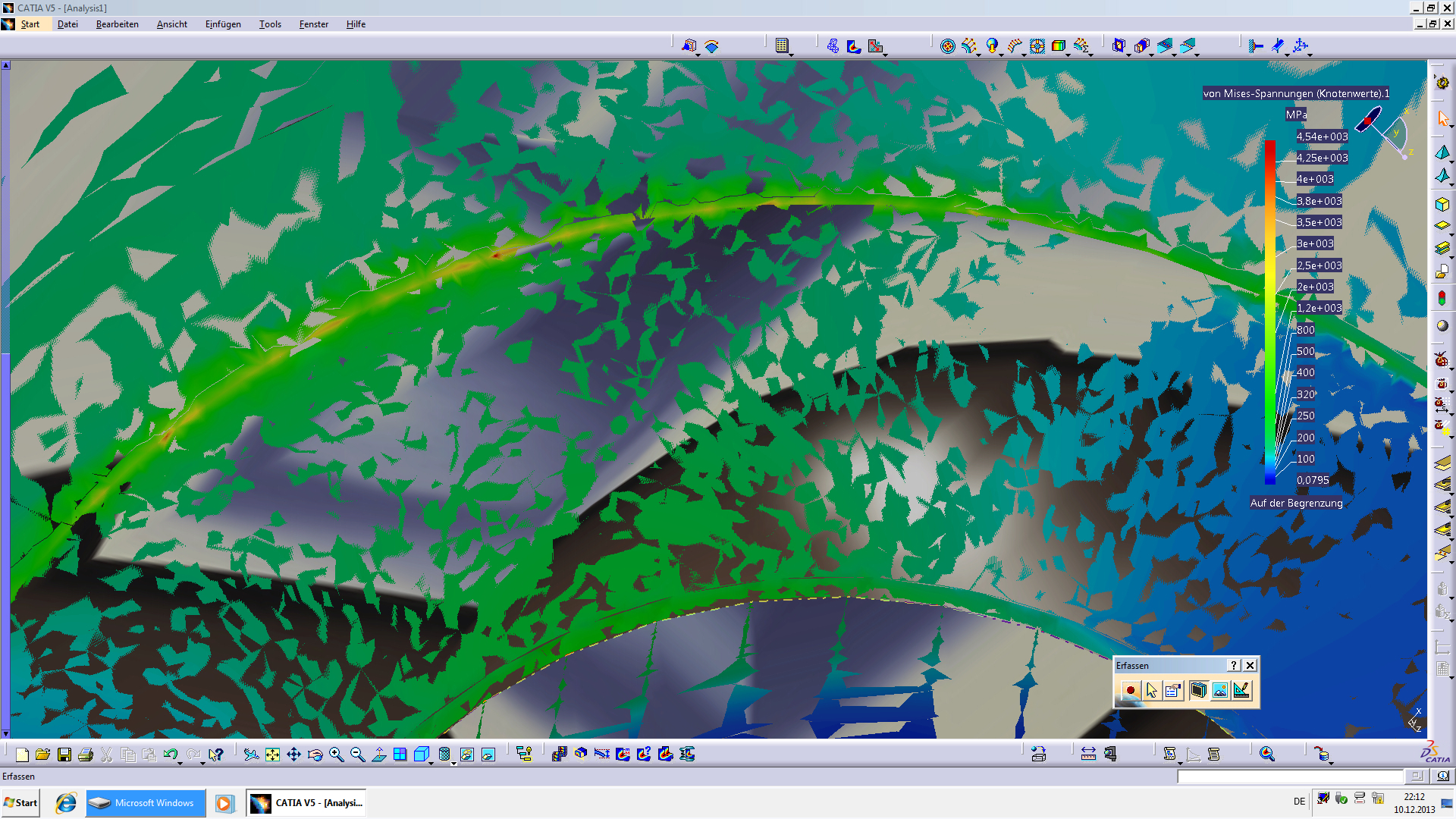

Hallo Daniel,
erst mal danke für deine schnelle Hilfe und deinen Wilkommensgruß!
Anbei 2 Bilder von meiner Vernetzung, ich hoffe man kann etwas erkennen. Es sind nur einige Punkte die derart hohe Werte haben, habe versucht das deutlich hervorzuheben.
Das mit dem Fehler hatte ich nicht auf dem Schirm, der war auf 0% eingestellt.
Werde das noch ausprobieren.

meiner Ansicht nach kommt diese Spannung durch die Einleitung der Kraft. Dabei wird über einen unendlich steifen Bolzen die Kraft in die Ösen eingeleitet (nicht gerade realistisch).
Deshalb ist es wichtig die Ergebnisse kritisch zu hinterfragen bzw auch nur da Bewerten wo dies sinnvoll ist.

Servus,
Original erstellt von bgrittmann:
ja, das auch.
@Andi: wie fein ist denn dein Netz? So wie das auf den Bildern aussieht extrem Klein? Was machen denn die "Surface Slider" Bedingungen in deiner Berechnung?
Die Skalierung ist auch schlecht. Nimm doch mal für Stahl so um die 250MPa als obere Grenze an. Momentan sind bei dir nur die Extremwerte rot.
Könntest Du evtl. mal das Bauteil Hochladen und uns sagen wo welche Belastungen auftreten?
Daniel

Hallo Bernd,
die Kraft wird in der Realität durch eine Passschraube eingeleitet, hättest du einen Tip wie ich das realistischer simuliere? Die Werte sind auf jeden Fall zu hinterfragen und unrealistisch, dennoch möchte ich nicht einfach sagen "die Simulation ist unrealistisch, es wird schon halten".
@Daniel:
Das Netz ist im Bereich dieser "Surface Slider" 0,1mm groß, im Rest 1mm. Diese sollen übrigens vereinfachte Schrauben darstellen. Das Material ist Aluminium 7075T6, mit einer Dehngrenze von 485MPa und einer Zugfestigkeit von 540MPa(siehe Tabellenbuch Metall).
Im Anhang das Part, bitte entschuldigt die wirre Konstruktion, diese ist immer wieder geändert angepasst worden.
Im Bezug auf das absolute Achsensystem Kreift in der Mitte der Schraube eine Kraft an die in Komponenten zerlegt folgende Werte hat: X:4950N
Y:6381N
Z:13N
Ich hoffe die Daten reichen, sonst einfach Bescheid sagen...
Danke für eure Hilfe!
Liebe Grüße
Andi

Servus,
hab das ganze mal gerechnet. Das hält nicht. Ergebnis im Anhang.
Ach ja, die zwei M6er Schrauben dürften auch nicht halten.
Daniel
