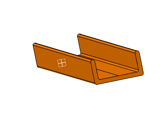

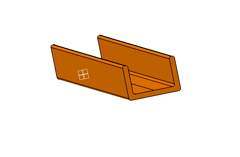

in Sachen FEM bin ich absoluter Neuling und bitte um Hilfe.
Ich habe zwei Stützen aus Kunststoff gezeichnet.
Ich möchte nun berechnen lassen, welche der beiden Stützen mit unterschiedlichen Konturen (60x40 mm und 70x35 mm)sich weniger verformt bei einseitiger Biegebelastung.
Die Stützen werden einseitig eingespannt und dann auf Biegung belastet.
Kann Catia eine solche Berechnung durchführen?
Wenn ja, kann mir jemand erklären wir ich vorgehen muss?

http://www.youtube.com/watch?v=zMR0T2KgQ2I
Da dürfte alles drin sein, was du brauchst und noch ein bisschen mehr.

Wofür braucht man da FEM?
Kurze Handrechnung oder nur Vergleich des Widerstandsmoments bzw. Flächenträgheitsmoments reichen doch.
