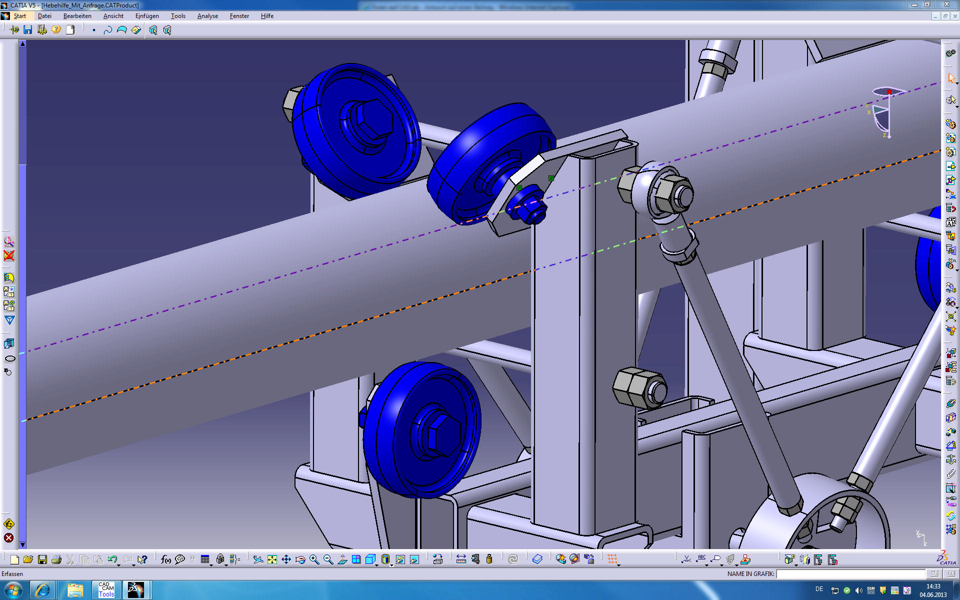

Hey Leute,
könnt Ihr mir sagen ob es möglich ist eine Benutzerdefinierte Randbedingung in NUR EINE Richtung zu erstellen? Kennt Ihr vielleicht einen Trick so eine zu erstellen?
Ich kenne leider nur die bekannte Funktion die verschiebung in einer Achse zu verhindern/zuzulassen. Jedoch will ich diese verschiebung nur in EINER der beiden Richtungen auf der Achse zulassen.
Da muss es doch eine möglichkeit geben?!
Wie seht es denn mit einem virtuellen Kontaktteil, welches als Grenze in einer Richtung dient?
Besten Dank im voraus!!

Mit einem virtuellen Kontaktteil (dieses dann mit Randbedingungen zB Verschiebung sperren, versehen) geht das was du vorhast.

Hmm...Ich kann dir leider nicht ganz folgen.
Könntest du es bitte noch etwas genauer beschreiben?
Damit bestimme ich doch den Freiheitsgrad vom Kontaktteil und nicht den von meinem Bauteil oder?
Ich habe hier ein Rohr welches einen Wagen tragen soll. Der wagen wird mit Rollen auf dem rohr geführt. es geht mir hier um die einspannung der rollen welche ich in meiner Analyse nicht drin hab. Ich will diese also durch virtuelle Teile ersetzten und dasd Rohr auch.
Nun weis ich nicht wie ich es am besten simuliere.
